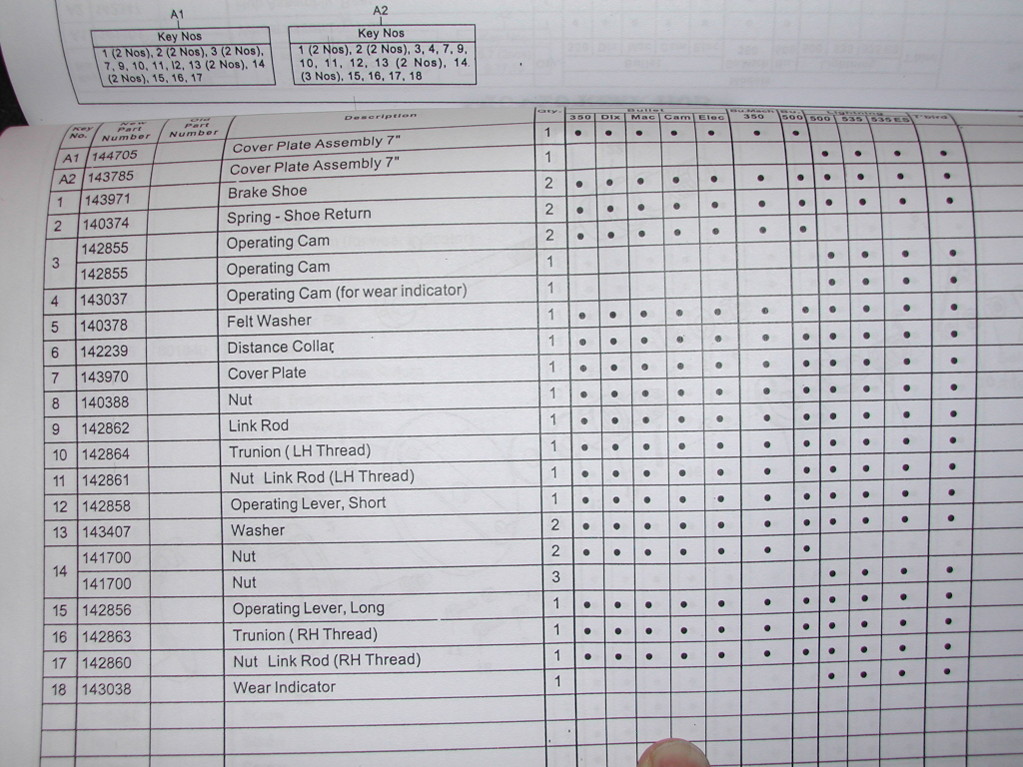

Ersatzteilnummer ist 140388 ich hab festgestellt, die vergeben die selbe Nummer für zölliges oder metrisches , das muss man dann offensichtlich selber herausfinden ;-)

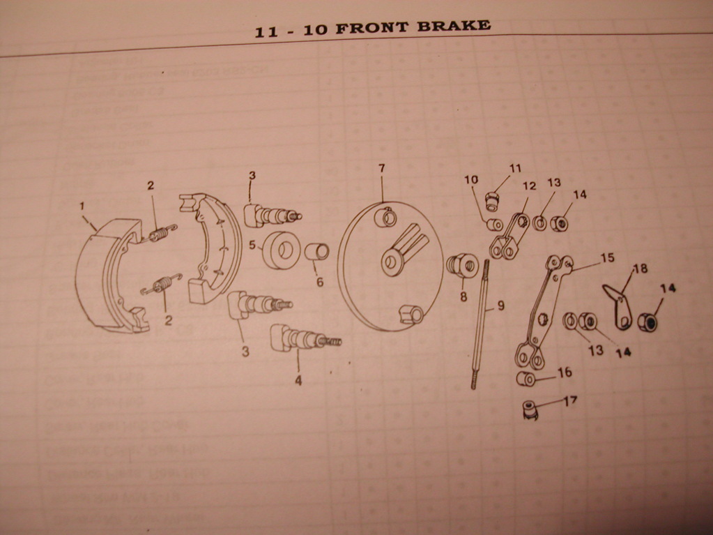

Ansonsten einen Auszug aus der Ersatzteilliste Position 8 müsste das sein, die ist für 350er und 500er gleich.
