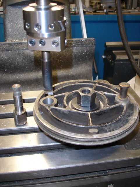

Kurzbericht aus der Bastelkiste. Heute: SP370 Bremsankerplatte hinten, verschlissene Bremsschlüsselwellenlagerung ausbuchseln.
Bei der SP ist die hintere Bremsankerplatte mit einer eingegossenen Graugussbuchse ausgestattet, in der die Bremsschlüsselwelle läuft. Eigentlich ist das was für die Ewigkeit, trotzdem war das bei einem meiner Artefakte um mehr als 2mm einseitig ausgenudelt.
Hier die Aufspannung auf der mittlerweile 25 Jahre alten Optimum-Gummifräse mittels M16er Spannnutenschraube. Die Bremsschlüsselwelle hat an jedem Ende eine Zentrierung bekommen, und wurde zwischen Spitzen sauber gedreht, dafür mussten 3/10mm runter, sie steht daneben. Der Wohlhaupter ist gar keiner, sondern ein Russe vom Russenflohmarkt.

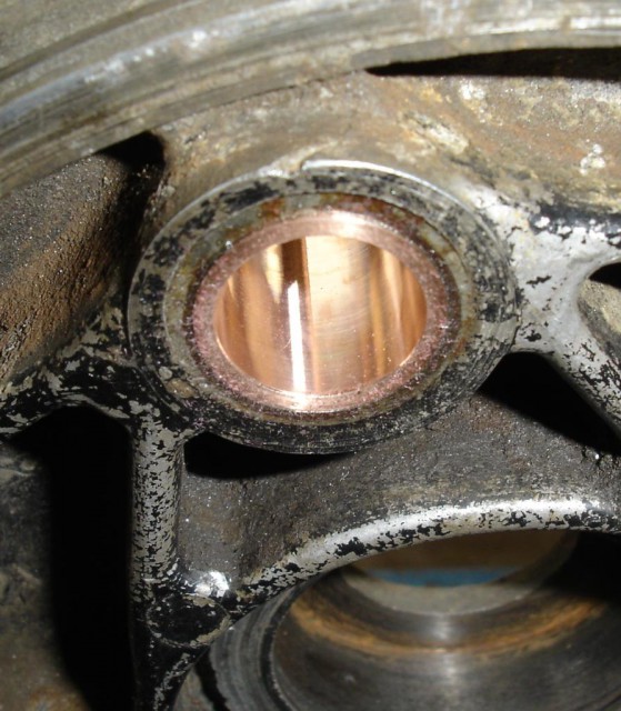

Dann ein Buchserl gedreht, aus einer aushärtbaren Kupferlegierung. Keine Ahnung ob das was taugt, aber man muss ja mal was ausprobieren. Für Ventilführungen soll das Zeug hervorragend geeignet sein. Mit 4/100mm Überdeckung in die ausgedrehte Bohrung eingepresst.
Jetzt noch mit der Verstellreibahle auf Passmaß reiben, dann sollte es ein weiteres Fahrerleben lang halten.

Gefällt! Inkl. dem abgedrehten Ausbohrstahl! :-D

Beitragvon hiha » Mi 15 Mär, 2017 09:38
Der ist nicht nur abgedreht, sondern komplett selbstgebaut aus einer Baustahlstange und einer HM-Platte, hart aufgelötet. War eine meiner ersten Arbeiten hier in der Firma. Die Plattenauflage in den richtigen Winkeln anzufräsen war die eigentliche Herausforderung ;-)

Beitragvon Aynchel » Mi 15 Mär, 2017 09:48
bei der Aufspannung nicht ins Maschinenbett zu geraten ist auch ne Herausforderung :roll:

Beitragvon hiha » Mi 15 Mär, 2017 10:04
Ein optisches Täuschungsproblem: Die Platte sitzt auf 20mm hohen Leisten. Vorschub in der Z-Achse ist vollmanuell. :D

Beitragvon Nanno » Mi 15 Mär, 2017 10:10
Ich glaube, dass auch bei der SP die Achsaufnahme weiter außen liegt, als das Ende der Bremswellenbohrung. :wink:
