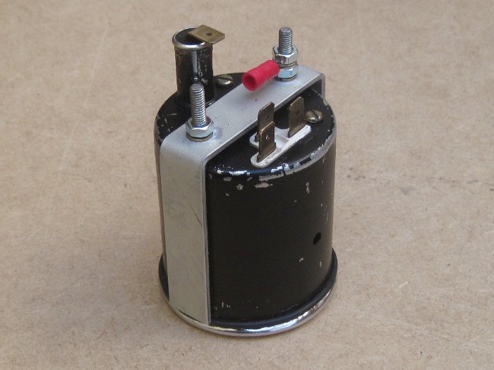

Beitragvon Thomas Heyl » Fr 24 Mär, 2017 22:37
Hallo, Freunde und Helfer!
Ich habe eben mein Glück mit dem plumpen Flach-Alu aus dem Baumarkt versucht (15 × 2 mm). Auch ohne Flamme war es kein Problem, das auf 90°+ zu biegen, ohne dass es bricht.
Die Stabilität wirkt auf mich völlig hinreichend, vor allem, da ich auf ein bisschen mehr als die 90° vorgebogen habe. Die Knickstellen machen noch einen sehr guten Eindruck, die "Leicht-lang-Löcher" waren dann mit Bohrmaschine und Rundfeile auch kein Thema mehr.
Bild gibt's morgen, meine Kamera taugt nix bei schwachem Kunstlicht. Das war so einfach und das Ergebnis so überzeugend, dass ich wohl auch den vorhandenen Voltmeter-Bügel durch sowas ersetzen werde. Kann ja auch nicht rosten :grin: .
Cheers, Langer

Beitragvon Thomas Heyl » Sa 25 Mär, 2017 11:56
Hallo zusammen!
Bevor ich mich unserem neuen Lenker widme: Hier ist ein Foto meiner gestrigen Bastelaktion. Sieht gut aus, hält gut und rostet nicht :grin: .
Den zusätzlichen Masseschluss mit dem Kabelauge braucht's bei diesem Drehzahlmesser für die Beleuchtung, weil das Gehäuse potenzialfrei ist (alt-Briten-tauglich :wink: ).
