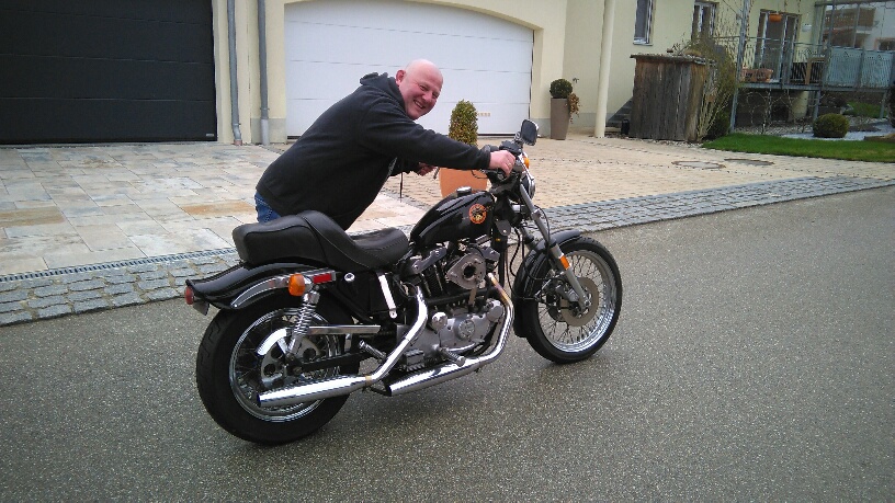

Mir ist da eine Eisensporty Bj 1980 zugelaufen.
Ich bräuchte Tipps da ich mich mit Harley gar nicht auskenne.
Was für Öl sollte da rein
Bremsflüssigkeit warum DOT 5
Ventile einstellen
Zündung einstellen.
und wie ich euch kenne fällt euch da bestimmt noch mehr ein, bin um jede hilfe dankbar.
