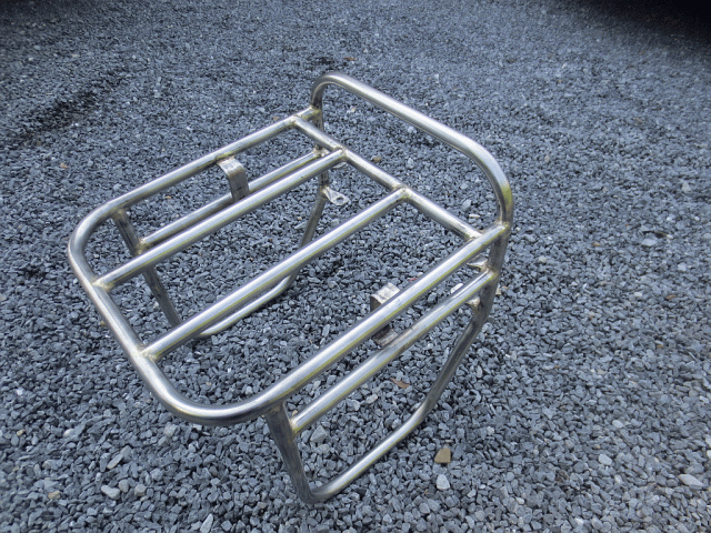

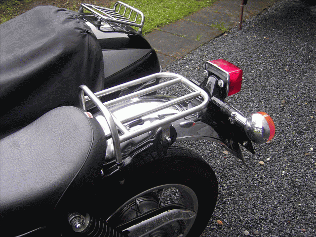

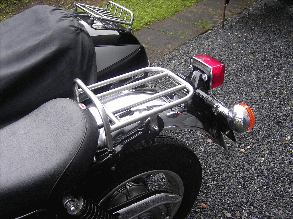

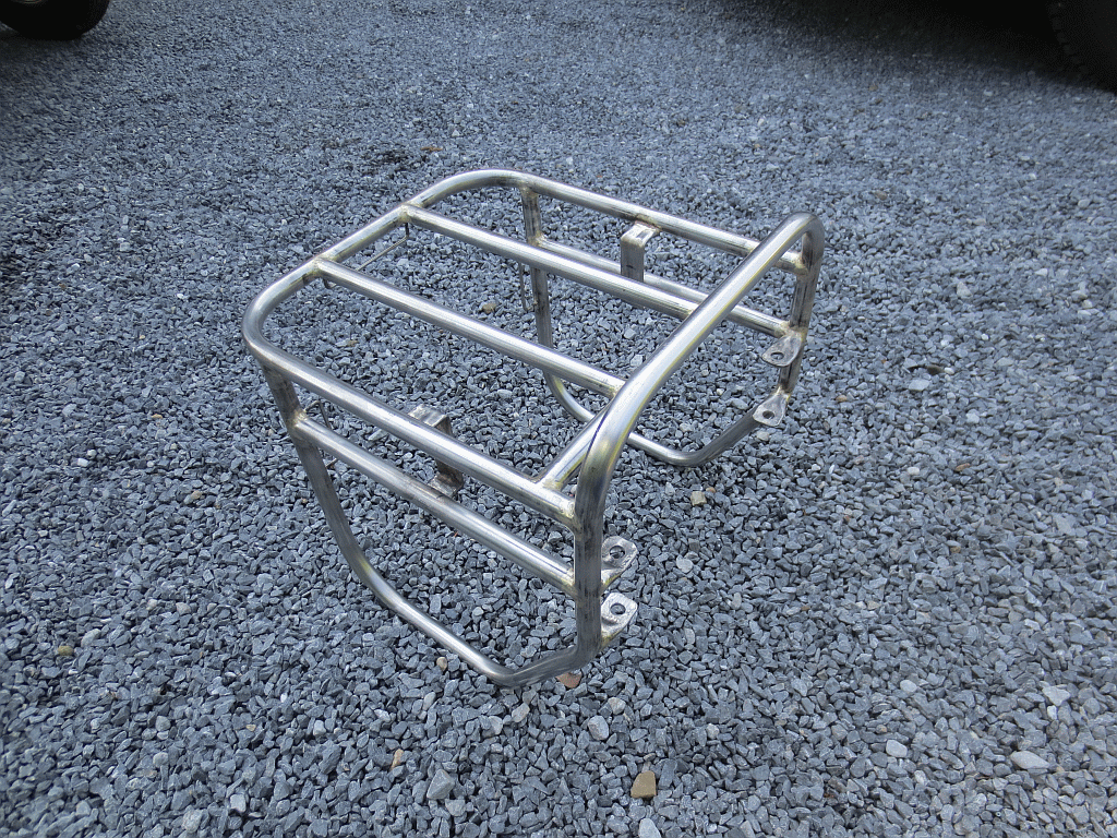

bin am Basteln. Da auf mehrtägigen Fahrten der Stauraum im Boot langsam eng wird liebäugel ich schon länger mit Seitenkoffern. Fertigteile kaufen und anschrauben kommt aber einfach nicht in Frage. Da ich in den letzten Jahren bereits mehrfach Erfahrungen beim Gepäckträgerbau sammeln konnte war der Entschluß dann schnell gefasst, der neue Träger wird auch wieder selbstgebaut. Bisher als Material bewährt hat sich VA Rohr 15x1mm, ist stabil, leicht und rostet nicht. Rohr hatte ich noch eine Stange, also Säge, Rohrbieger und Brenner rausgekrammt. Die Verbindungsstellen sind wieder mit Silberlot hartgelötet und alles wird an den vorhandenen Rahmenpunkten angeschraubt. Den Träger dann heute Nachmittag mal probeweise aufgeschraubt, sitzt ganz ordenlich. Ich bin noch am überlegen ob es hintenrum noch eine zusätzliche Verbindungsstange braucht. Wenn's Morgen passt, gehts mit den Munkisten weiter.
...der alter Gepäckträger
...da soll der Neue drauf
Ansicht eins
und zwei
...erste Anprobe, ich denke passt schon ganz gut

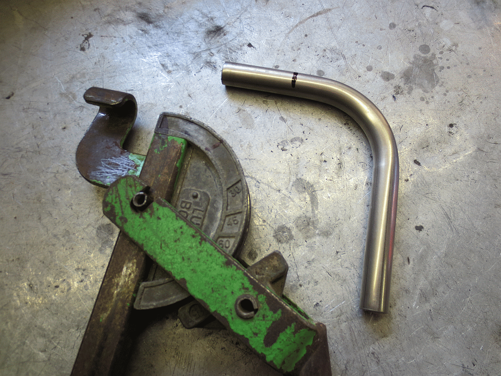

Sehr sehr hübsch. Erzähl mal was von Deinem Rohrbieger. Oder gibts einen Link?

Der Rohrbieger ist ein ganz "normaler" für 15er Cu Rohre aus dem Sanitär und Heizungsbau. Der tut's gut für das Edelstahlrohr, musst ein wenig mehr Kraft einsetzen, aber jedenfalls wirf das Rohr bei dem vorgebenen Biegeradius keine Falten. Wobei die Faltenbildung auch ein wenig vom Werkstoff abhänigig ist. Ich nehme da immer 1.4401 oder 1.4404. Das Gewicht für den kompletten Träger liegt bei ca. 1,5 kg.
@Lindi, ähh wieso ist mein Gespann langsam :gruebel:
Rohrbieger
