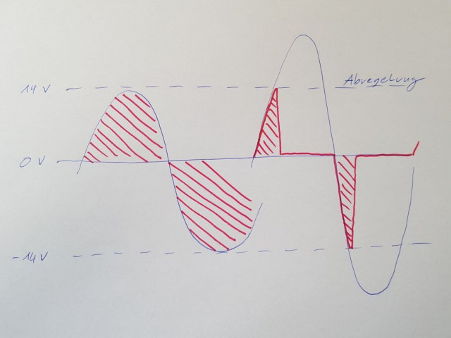

Wenn Du die Lichtmaschine ohne Last und Regler betreibst, das weißt Du selber, geht die Spannung schon bei ca. 3000/min auf über 30V. Belastest Du sie, geht die Spannung runter.(bzw die Amplitude der Sinuskurve)
Setzt jetzt der Regler grad zum regeln an, und das Licht wird dunkler, und Du belastest das Netz zusätzlich mit dem Bremslicht, zieht es die Sinusamplitude unter das Ansprechniveau des Reglers und der Effektivwert steigt, obwohl der Spitzenwert sinkt.
Ein "echter" Regler würd ja die Effektivspannung regeln, also die Fläche pro Zeiteinheit. Da das aber erheblichen Rechenaufwand bedeuten würde, da die Frequenz und Aplitude wechse, und vor Allem der Sinus kein gescheiter Sinus ist, ist das zu viel Aufwand. Eine gute Batterie dämpft das schon weg.

Sehr interessante Ausführungen, Hans, muss ich mir das so vorstellen:
Wobei ich keine Ahnung hab, ob nun vor oder nach der Regelung gleichgerichtet wird (hat das normalerweise Brückengleichrichter?)
Rot ist effektive "Leistung", wobei bei höherer Drehzahl die "gekappte" Situation natürlich häufiger pro Zeiteinheit auftritt und somit der Effekt auf die "Leistung" nicht so dramatisch sein wird.

Genauso! (bis auf die 14V, die könnten evtl höher sein) Und nach dem was ich durch die mühsame Zerlegung eines 43F-Reglers rausgefunden hab, findet die Gleichrichtung in Tateinheit mit der Regelung statt. Du könntest also die negative Halbwelle gleich mit hochklappen. Stimmt natürlich nicht bei Mopeten mit Wechselstromlichtkreis. Und bei der XT500 wird nur die negative Halbwelle geregelt, die Positive geht immer voll durch. (hoffentlich erinnere ich mich richtig :oops: )
Mit der höheren Frequenz verkürzt sich aber die Länge der Halbwellen. Soll heissen: Die Fläche ändert sich nicht, nur die Amplitude wird höher, wenn der Regler sie lässt.
