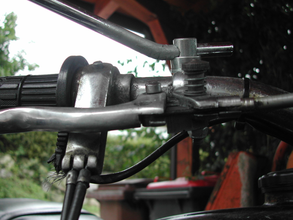

Bei der Puch TF und auch bei meiner Dnepr MT10, wirkt die Feststellbremse auf den Bremshebel fürs Vorderrad.
Schau mal ob du Bilder findest, den Mechanismuss von der MT10 kann ich dir Fotografieren.

Noch die Bilder vom Russen.
Ist sehr einfach aufgebaut. Die Feder drückt die Welle nach oben, und entweder wird der Riegel zwischen Hebel und Konsole geklemmt,
oder er raste auf der anderen Seite der Konsole ein, und ist damit gegen verdrehen gesichert.
