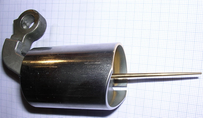

Nachdem ich ja Vergaserteile genug auch zum Experiment habe, kam mir noch das Thema Minton mod am Schieber vor die Flinte.
Flugs einen Schieber in die Drehe und unten so weit abgedreht, bis die motorseitige Nut unten weg war (1mm).
Wenn jemand damit experimentieren mag, kann das Teil gerne ums Porto verliehen werden.
Angeblich soll diese mod den Start und den Leerlauf sowie auch die Maximalleistung positiv beeinflussen, so, dass man sich einen TM36 sparen kann.
Wer will nochmal, wer hat noch nicht?

Die Nut soll nach der Methode ja wieder nachgearbeitet werden. Auf dem Bild sehe ich das nicht :gruebel:

Genau da scheiden sich die Geister.
In den einschlägigen Beschreibungen wird das Wort groove nirgends erwähnt und m.E. wäre dies auch kontraptoduktiv.
In keinem Flachschieber werden solche unförmigen Leerlaufluftnute gefunden.
Es erzeugt unsinnige Wirbel und versaut den durch seine Beseitigung errreichten Erfolg.
