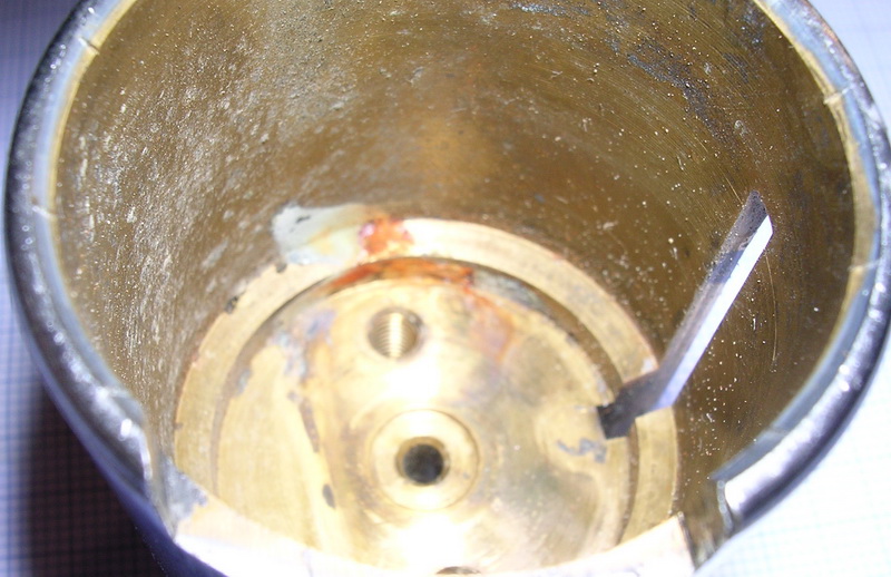

Heute war ich etwas überrascht, als ich die Resteschieber begutachtet habe um Minton mod am Schieber mal durchzuführen.
Normalerweise war ich davon ausgegangen, dass der Schieber immer gleich war, aber dieser zweite war erstaunlicherweise mal ganz anders. Bei allen bisher untersuchten Teilen war unter der Düsennadel neben den beiden Plastikscheiben oben und unten eine Feder unter den Teilen. Die Feder soll die Nadel einseitig gegen die Nadeldüse drücken. Bei dem von mir vorgefundenem Schieber war der Boden im Schieber dünner, keine Feder zu finden, die Nadel starr.
