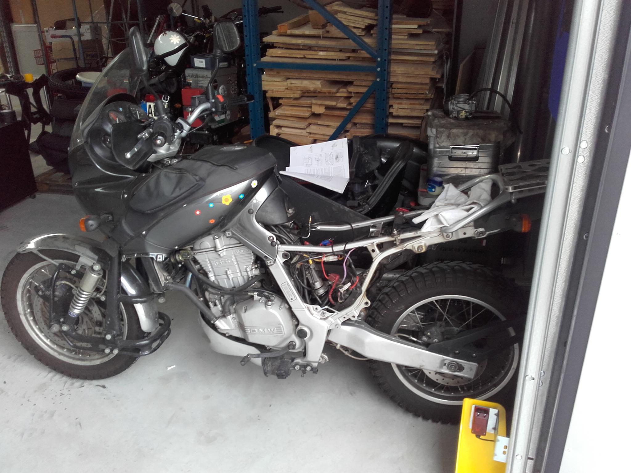

Beim Tanken auf dem Weg zum Bergisch-Land-Treffen war mir aufgefallen, dass der Tankeinfüll-Wasserablaufschlauch an meiner F650 offensichtlich mal wieder verstopft war. In der Tankeinfüllmulde stand ein wenig Wasser. Um den fingerhutvoll Wasser zu lösen und aus dem Tank zu bekommen hatte ich mir dann vorgenommen die nächsten Male ausnahmsweise E10 zu tanken... Zwei Wochen später musste ich dann auf dem Weg zum Lindi auf Reserve schalten. Kaum war der Benzinhahn gedreht ging der Motor aus und war nicht mehr anzubekommen. Da fiel mir die Sache mit dem Wasser wieder ein... Also den einen km zur Tankstelle geschoben und den Tank voll gemacht. Nix, der Motor sprang nicht an. Den Benzinschlauch vom Filter abgezogen und den Filter ausgeschüttelt, das kam mir schon zweikomponentig vor, was da rauslief. Alles wieder zusammengesteckt und Moped lief wieder. Bis letzten Mittwoch. Wieder auf Reserve geschaltet und wieder war der Motor daraufhin ganz aus. Ging auch nicht mehr an, da half dieses Mal auch kein Schütteln am Benzinfilter.

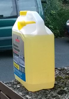

Heute habe ich mich endlich dran gemacht, den Tank zu entleeren und bei den Vergasern zu gucken (Ablassschrauben lassen sich leider nicht mehr drehen). Was ich da dann aufgefangen habe, hat mich schon sehr überrascht:
Ich hatte tatschächlich eine haselnussgroße Wasserblase erwartet...
