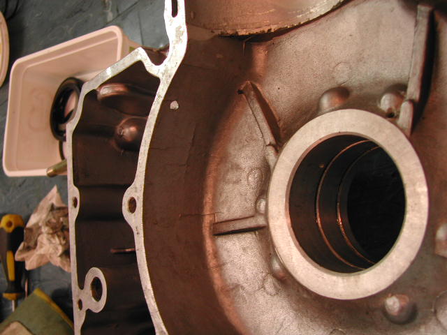

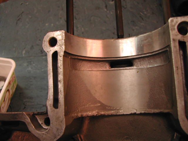

Im Bild sieht man den Schlitz wo früher die Motorentlüftung aus dem Kurbelgehäuse geführt wurde.
Der Anguss ist vorhanden, muss nur wieder aufgebohrt werden.
Neu ist, das ein Loch zum Öltank gebohrt wurde, sieht man links oben.
Aus dem Öltank gibt es einen Anschlus für die Entlüftung, und man sieht die zwei Bohrungen zum Räderkasten (Steuerseite)
Die große Bohrung links oben mit Gewinde ist die neue Motorentlüftung
Links unten sieht man die Bohrungen zum Räderkasten (Steuerseite)
a. der Überlauf fürs Öl vom Räderkasten
b. anscheinend um ein Druckausgleich zwischen den Gefäßen zu ermöglichen
Was man nicht sieht, der Ölrücklauf der Entlüftung führt wieder in den Räderkasten.
Somit ist das ein geschlossener Kreislauf.

kahlgryndiger hat geschrieben:Bei meiner wurde das schon ganz am Anfang vom Olly umgebaut. Ein Schlauch geht von der Innenseite des Räderkastens auf die Kette.
Das ist eine gute Idee, damit hab ich praktisch schon ein Labyrinth im Motor, vom Kurbelgehäuse in den Öltank von da in den Räderkasten und dort erst nach außen.
Gute Idee . so mach ich das :-D

Den Anguß links am Kurbelgehäuse hab ich beim letzten Großservice durchgebohrt und mit einer M6-Schraube wieder verschlossen.
Könnte später mal testen, ob den Gehäuse-Überdruck dort abzulassen gescheiter wäre ...
