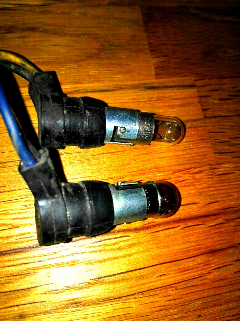

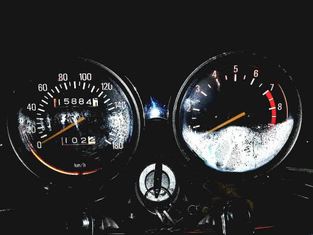

Nachtrag: zwei Bilder zu meinem oben gesagten OT:
Oben die beiden unterschiedlichen Birnchen, oben 4W und 3,4W, was ich für die Originalausrüstung halte, in je einem 2J4-Bajonett, zu erkennen an weniger Gummi. Ich nehme an, dass das Beschlagen durch andere Länge und höhere Wattage begünstigt wird.
Unten meine beschlagenen Instrumente bei trockenem Wetter heute. Dieser Effekt tritt erst seit dem Wechsel auf die 4W-Birnchen so deutlich auf.
Viele Grüße

Keine Ahnung, was am 29.10. für Wetter hier war. Aber die Gehäuse haben zwei Entlüftungsöffnungen, durch die Feuchte nach etwa 2 Wochen wohl entweichen kann, oder?
Dass in den Gehäusen immer ein wenig Kondensat anfällt, halte ich für wahrscheinlich. Der Wechsel fand im Übrigen in der Garage statt.
Meine Überlegung war ja, dass durch die größere Wärmeentwicklung, gleichzeitig näher an Tachoscheibe und Glas, dieser Effekt verstärkt wird.

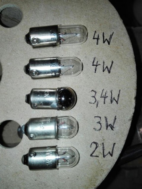

Beitragvon Lindi » Mi 22 Nov, 2017 21:27
Heute endlich mal die Birnchen gewechselt, jetzt 3W. Mal sehen, ob´s einen Effekt hat. Die Tachoscheiben sind nun weniger gelb und immer noch ausreichend hell.
Wellen mit WaPu angezogen! :check: :-D
Auf der Heimfahrt heute versehentlich ca. die halbe Strecke (8km) ohne Licht gefahren, kein Beschlagen festzustellen.
Danach fing es wieder leicht an bis zuhause.
Unten ein Vergleich der momentan im Fundus verfügbaren Birnchen. Da kann man gut die unterschiedlichen Längen sehen.
Die oberen beiden waren bis heute eingebaut. Trotz unterschiedlichen Längen vom gleichen Lieferant (no Name) aber je Päckchen verschieden lang.

Bei meinen SRs (48T viel Gummi, 2J4 weniger) nicht. Komisch.

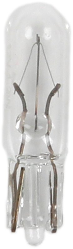

Beitragvon Straßenschrauber » Mi 22 Nov, 2017 21:48
Fassung SR500 48T
Zum Beispiel SR500 48T 1987-1995: 5Watt, Teilenummer 4G1-84744-00.
Das ist eine Birne mit T10-Sockel (Glas), wie oben abgebildet, i.d.R. aber mit 3,4W und selten mit 4W.
SR500 2J4 1978
Teilenummer 123-83516-21, wie auf Deinem Photo (in der Mitte, 3W und 3,4W) mit Metallsockel, 3,4W, mit kurzem, rundem Glaskörper.
Einige meiner Armaturen hier sind definitiv von 2J4, haben aber die Gummisockel und Birnchen mit Glas-Sockel.
