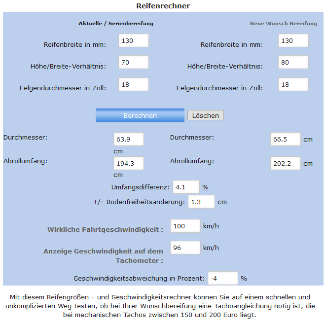

Beitragvon Fränky » So 12 Nov, 2017 14:27
Hier mal ausm Netz :gruebel:

Re: Mal ne Bereifungsfrage
Beitragvon fleisspelz » So 12 Nov, 2017 14:28
Was ist es denn nun für ein Motorrad?
Beitragvon Fränky » So 12 Nov, 2017 14:52
Ach so - ne 600er Diverson.
Also Justus der 120/80 iger täte den Massen am ehesten entsprechen :smt023
