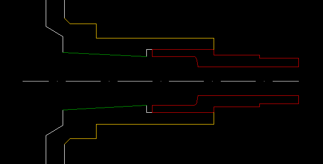

Danke für euren Einsatz! Ich hab doch gesagt, dass ich das, was ich weiß und messen kann (so einigermaßen) und was ich spekuliere, bei Gelegenheit verbildlichen werde :-D . Here we go - so sieht das im Schnitt aus (Kurbelwellenstumpf links).
Ich habe rot eingefärbt, wovon ich vermute, dass es die ausdrückbare Hülse des Ankers ist. Der äußere Teil links und alles bis zum Ende des Konus' innen und der Linsenkopfsenke sind gemessen (auch wenn das ulkig aussieht, es ist aber so). Spekulation sind Tiefe und Durchmesser der Hülse innen am Schwungrad. Keine Spekulation sind die Durchmesser beim Nocken rechts.
Was nachdenklich stimmt, ist die kurze Länge, mit der hier der Rotor auf dem roten Teil geführt würde. Das sähe jedoch ganz anders aus, wenn der auch aus zwei Teilen bestünde, sodass da so eine Art Topf für den Anker selbst entsteht. Das wiederum ist jedoch auch nicht so wahrscheinlich, weil das schon im Bereich des Kollektors liegt.

Thomas, wenn das wirklich so aussieht wie auf deiner Zeichnung, kenne ich die Funktion der vier Gewinde. Dort wird eine Abdrückplatte mit Gewinde aufgeschraubt. Durch die Platte wird eine Abdrückschraube gedreht, die vorne in einem passenden Dorn endet. In dem Fall kann ich mir auch sehr gut eine ganz leicht konische Form des Ankers vorstellen. Wäre aus Kraftschluß-Gründen nachvollziehbar (aber nicht zwangsweise).
Vorgehensweise bei konischem Anker: Abdrückschraube eindrehen und gut (ohne Gewalt) vorspannen. Mit dem Kupferhammer auf die Schraube schlagen und der Konus löst sich gewaltfrei.
Vorgehensweise bei zylindrischem Anker: Abdrückschraube eindrehen und mal probieren, was geht. Vor Anwendung von Gewalt dann Plan B:
Bereich um den Sitz auf der Schwungscheibe anwärmen (Brenner, kleine Düse, neutrale Flamme, nicht zu warm, wie oben beschrieben: Wenn Spucke sofort verzischt und nicht innerhalb 2 Sekunden verkocht, ist es richtig). Jetzt muß es schnell gehen mit der Platte und der Abdrückschraube. Ran-rein-drehen. Es knackt dann einmal und der Kram läßt sich anschließend ausdrehen.

Was ich überhaupt nicht einordnen kann ist die Linsensenkopfschraube von der du sprichst, wo genau soll die auf deiner Zeichnung sitzen?

Nicht Linsensenkkopf-Schraube, sondern Linsen-förmige Senke (siehe Text und Zeichnung). Ich meine das Ding mit Differenz 10 auf etwa 17 mm am inneren, linken Ende der Rotor-Hülse. Diese Senke dientt wohl dazu, dass sich ein Druckpilz sauber zentriert.

Beitragvon lallemang » Sa 18 Nov, 2017 18:11
Thomas Heyl hat geschrieben:Bild
Nicht unmöglich, da§ mal sowas gemacht wurde, aber völlig gegen die Grundregeln.
Zwei Bauteile, die per Presspassung verbunden sind, sitzen auf dem selben Konus.
Der Innenkons lä§t sich nur nach Verpressen der beiden Teile fertigen und sie sind nicht mehr
de- und remontierbar.
Hingegen auf die "Ankerhülse" mit dem Innenkonus das Schwungrad aufzupressen stellt kein Problem dar.

Ich denke, daß das rote Teil wohl zum Anker gehören müsste. Falls nicht, wäre für mich klar, daß das Ende der Firma Noris eigentlich eine ganz normale Folge solcher fragwürdigen Konstruktionsleistungen gewesen sein muß.
Daß das so inenander steckt, kann ich mir gut vorstellen. Jedoch sollte der Kurbelwellenkonus nicht im roten Teil tragen. Sonst wär es so wie Peter geschrieben hat.
In dem Fall isses blöd. (wobei man den einzelnen Anker dann um ein paar Zehntel kürzt. Dann kann man den Innenkonus nach der Verpressung nacharbeiten, weil dort wieder Material vorhanden ist. Das ist aber auch nicht mal eben am Küchentisch zu machen. Ohne das DIng in der Hand zu haben, ist das aber alles ein Blick in die trübe Glaskugel...

Nur kurz, Jungs: Der Kurbelwellenkonus endet vor dem Absatz zum roten Teil - der rote Teil ist innen zylindrisch.

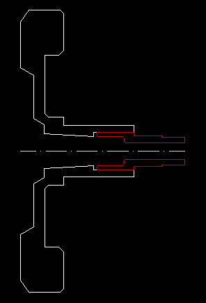

Ich denke, Claus hat verstanden, was ich meine. Hier nochmal deutlicher als Bild:
Die Aufnahme für den Konus an der Kurbelwelle habe ich grün eingefärbt. Nochmal zur Erinnerung: Der Schlitz für die Passscheibe geht durch bis zu dem Absatz zwischen grün und rot - sowas wäre nur schlecht machbar, wenn Schwungrad und Rotor ein Teil wären. Spekulation sind die gelb markierten Teile des Schwungrads und die linken, äußeren der Anker-Hülse. Der innere Absatz im roten Teil ist zylindrisch - da liegt die Kurbelwelle nicht mehr an. Es ist jedoch sehr naheliegend, dass der Absatz mit rund 2,5 mm Radius zuzüglich (das habe ich nur mit einem abgewinkelten Draht messen können) eben den Außendurchmesser für die Ankernabe bildet. Außen konnte Noris den aus Platzgründen nicht außen anbringen (Durchmesser Anker und Kollektor).
Auf jeden Fall sollte es an der Verbindungsstelle für beide Ankertypen (ohne und mit Starthilfe-Fliehkraftregler) noch eine weitere Justierung geben, möglicherweise auch als Passfeder. So pi × Daumen wurde das sicher nicht montiert :grin: .
Für die Fertigung beider Teile ist es naheliegend, das getrennt zu machen, weil es die Produktion und das Spannen erheblich erleichtert. Und, wie gesagt, es ist physikalisch nahezu unmöglich, einen Anker zu wickeln, wenn der auf dem Schwungrad sitzt. Drittes Argument: Nur durch separate Teile war es möglich, den genau gleichen Schwungradtyp für die beiden Ankertypen zu verwenden.
Ich würde sagen, jetzt erstmal "Versuch macht kluch", also mit Henrik auskaspern, wie wir das zu zerlegen versuchen. Wenn das klappen sollte, werden wir ja sehen, wie sehr ich daneben liege :grin: .

Herangehensweise, Gut die Schwungscheibe ist von der KW getrennt, übrig ist nun ein System das wieder funktionsfähig gemacht werden soll, so der Wunsch gut, bestehend aus drei Anteilen, Schwungrad, eingepresster Zapfen, Rotor, Anker, möglichst unversehrt zu bergen zwecks funktioneller Überarbeitung, möglich wäre ein passend gedrehter Dorn der den Anker mitsamt des Zapfens vom Schwungrad trennt was kein Problem sein dürftedürfte auf B, ala Claus mit selbigen Resultat, beide wirken auf den Absatz oder aber auch auf den Zapfen selbst ein, 2 Möglichkeit einmal man dreht einen Zyl auf den Absatz des eingepressten Zapfens ein wirken zu können und ab damit auf die Presse, bei guter Unterlagerung müßte das Schwungrad das abkönnen. Nun trennen von Zapfen und Anker, Möglichkeit einer zweigeteilten Platte wie einen Kukko- Abzieher um zwischen den Spalt zwischen Zapfen und Anker zu gelangen , um seinerseits nach kangem Einwirken von Kriechölen die beiden zu trennen, oder gleich den Anker auf diese Art und Weise vom Zapfen am Schwungrad zu lösen auf die Gefahr hin das der Zapfen gleich mit eilt, die schwungscheibe zu erleichtern geht auch in seinem bisherigen Zustand, mit und ohne Rotor, stellt sich noch die Frage, gibt es Jemanden der Anker mit Zapfen wickeln kann.
Dies ist nur aufzeigen von Möglichkeiten von Herangehensweisen, wie es dann behandelt wird dem Probanten überlassen, es sollte nur Ziel führend sein, nach all den Sondierungsgesprächen, viel Erfolg und ja das ist ein schönes Motorrad an dem viel Herzblut hängt.

Wenn das so wie in der letzten Skizze aussieht, wird das weniger der Zerlegeablauf sein.
Da werden maximal 5t nötig sein, was die Unterstützung des Schwunges erleichtern dürfte.
Weil die Lagerichtigkeit des U-Nocken zum Schwung aber anscheinend nicht festgelegt ist, wird der Zusammenbau das Problem werden.
Wenns nur um die Frühverstellung geht, dann sind +-5° nicht kriegsentscheidend. Einfach vor dem Zerlegen hinreichend genaue Anrisse machen.

Ich denke, daß die Stellung des rotors nachvollziehbar wiederherzustelen ist. Eine Markierung vor der Zerlegung schadet jedenfalls nicht.
Es gibt haufenweise Zündungen, die frei wählbar auf einem Konus positioniert werden (meist sind das Systeme zum nachträglichen Einbau).
Man montiert dabei ohne Anzugsdrehmoment und kann so den Rotor so oft lösen, bis der ZZP stimmt.
Thomas, so wie die neue Skizze aussieht, gibt es zwei Möglichkeiten der Spekulation: Konischer oder zylindrischer Innendurchmesser des Anker.
Dadurch genau zwei mögliche Varianten zur Trennung. Mit oder ohne Lösen der Verspannung auf einem Konus. Also erst Druck ausüben (vorspannen) und mit dem Kupferhammer einen Prellschlag setzen, Dann ist die Verbindung entweder sofort ganz lose (Konus) oder ein klein wenig auseinander (zylindrisch). Der Rest ergibt sich von alleine.
Die innere Form des roten Teils ruft geradezu nach einem gut passenden Druckbolzen, der von hinten auf den Anker drückt.
