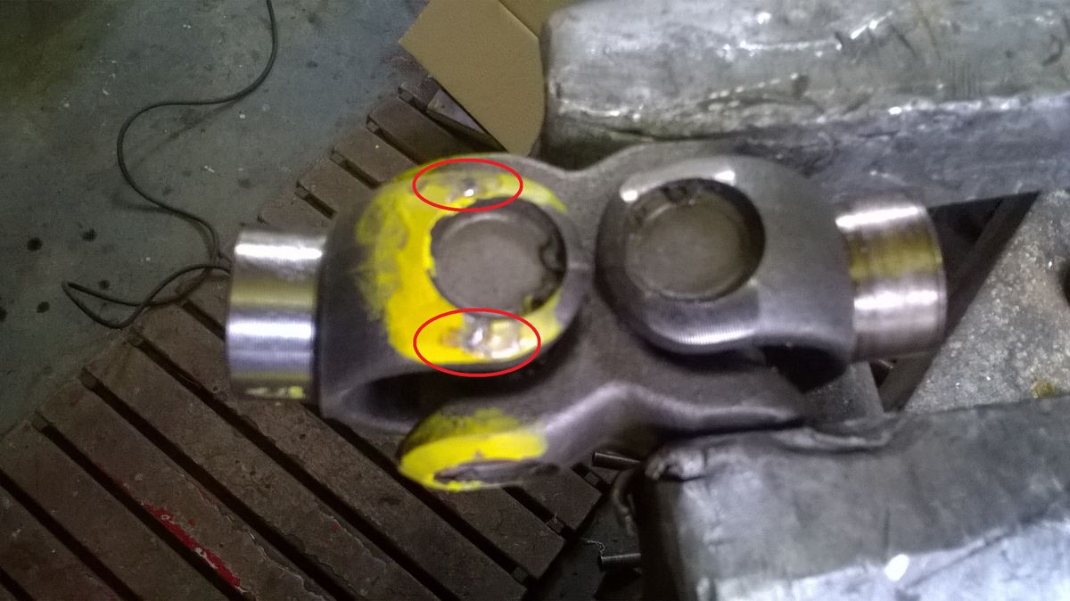

Das Kreuzgelenk ist außen mechanisch bearbeitet worden. Die Oberfläche deutet auf eine Drehmaschine hin. Wohl zu wenig abgenommen und deswegen arbeite ich jetzt so lange nach bis es passt.

Nach zig mal ein-ausbauen, anmalen, schleifen.... Es passt.

Anhand der Schleifspuren in der Schwinge muss dass vorher auch mal geschliffen haben. Es hätte auch funktioniert wenn die Maschine nur 5 mm eingefedert wäre.
Ich habe auch an falsche Montage gedacht aber wenn die Schiebehülse und Welle ganz hinten sind, das Gelenk bis zum Anschlag im Lager sitzt und es immer noch nicht geht, was dann?
Die Schwinge habe ich mit den Stellschrauben zentriert aber auch nach links bzw rechts geschoben. Ohne Erfolg. Ich habe dann das Gelenk etwas lackiert und während dem absenken, ausfedern, gedreht bis es schliff. Tja und diesen Vorgang x mal.
