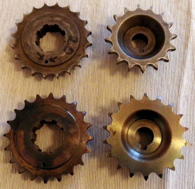

Beitragvon Jonas » Fr 21 Dez, 2018 16:33

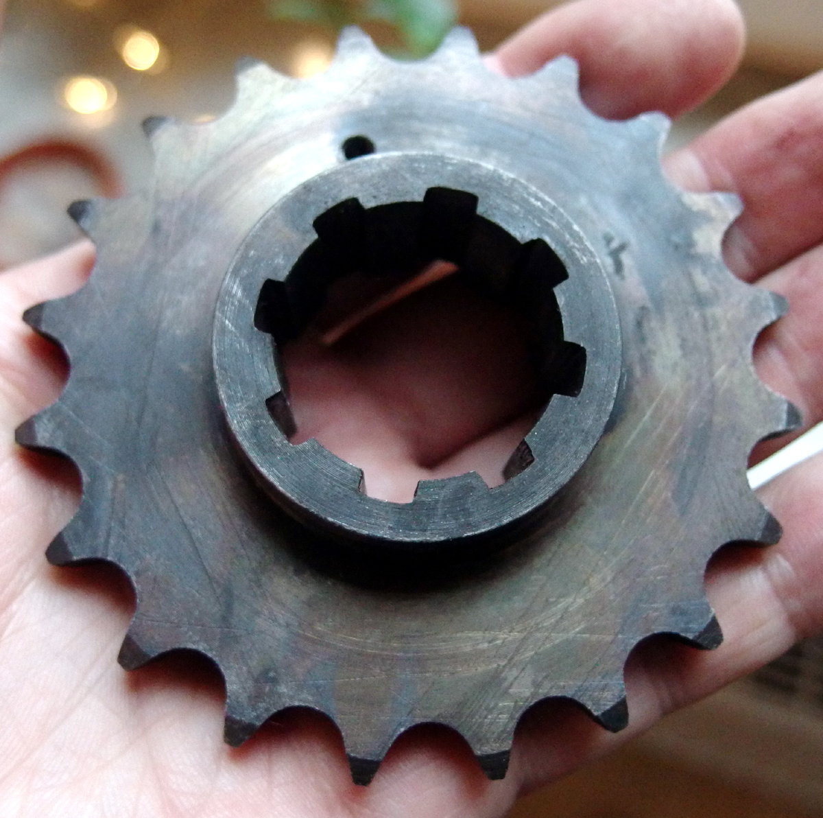

Heute sind die neuen Ritzel angekommen. 100,- (plus zweimal Versand). Finde ich jetzt schon sehr günstig...
Kann der erfahrene Metallmensch anhand der Photos was zur Qualität sagen? Sieht mir gehärtet aus, richtig? :gruebel:
Das getriebeseitige Ritzel (auf dem ersten Bild unten links) passt aber nicht so recht auf die Welle. Optisch kontrolliert - altes und neues Ritzel gegeneinandergehalten - sieht´s aber gut aus. Könnte mir vorstellen, dass da winzige Abweichungen zu meinem Original schon was ausmachen, so dass es dann irgendwo klemmt.
Da werde ich vielleicht hauchzart feilen müssen... Oder ordentlich erhitzen und dann auf die Welle stecken. Mal gucken.
Beiträge: 1901
Beitragvon lallemang » Fr 21 Dez, 2018 18:47
Farblich sieht das nach Wärmebehandlung aus.
Falls das Feilen dann schlecht geht, dürft's richtig gehärtet sein :D
Vraiment bon prix :smt023

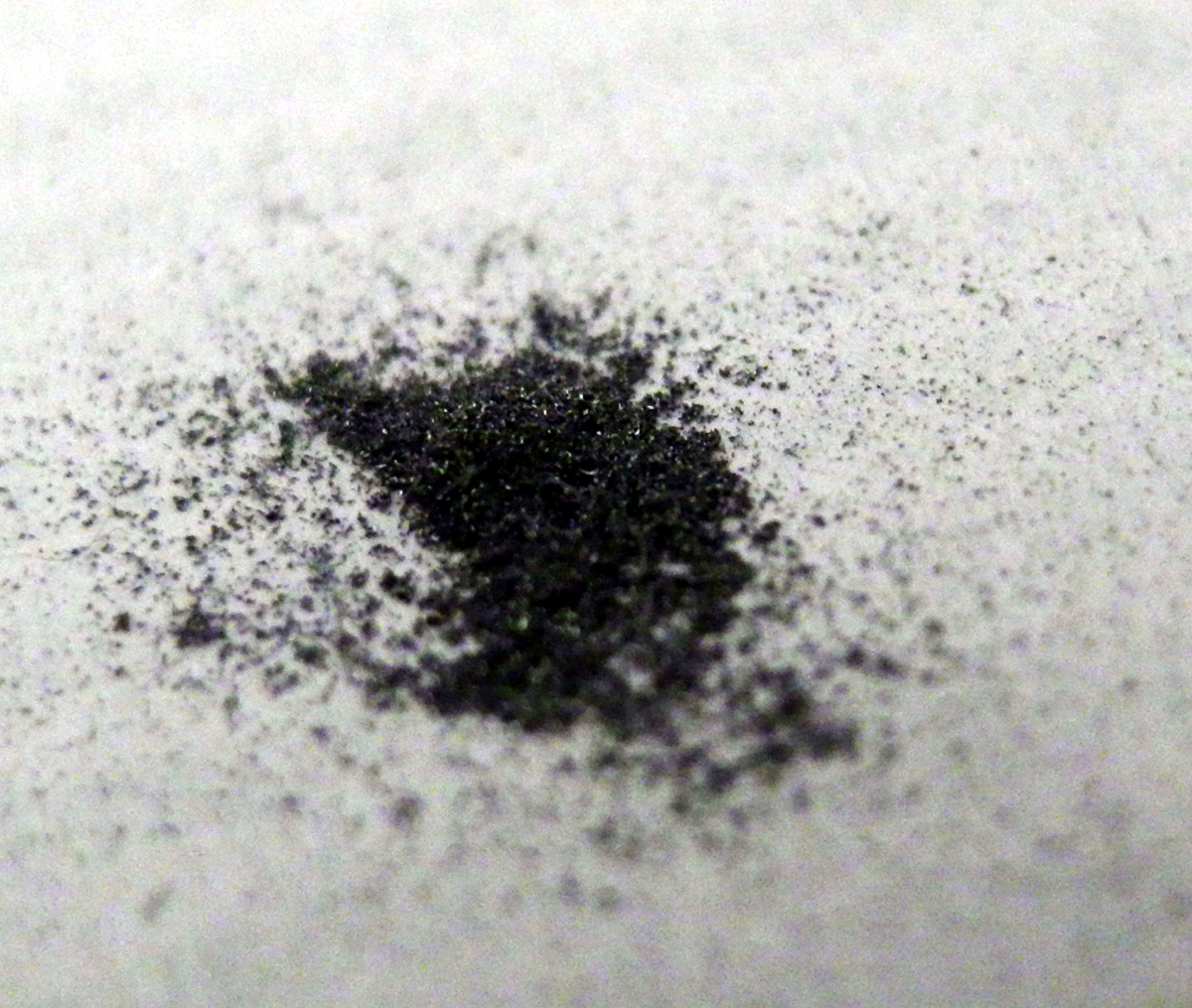

Ging schon mit dem Feilen. Hier die Beweise. :rofl: :omg: Was auch immer das heißen mag.
Beiträge: 1901
Beitragvon Aynchel » Fr 21 Dez, 2018 22:05
er meint an der gehärteten Kettenzähnen feilen, nicht an der Passfedernut :wink:
Beiträge: 4422
Beitragvon Jonas » Fr 21 Dez, 2018 22:21
Ah. :smt023
Hab die Feilen gerade leider weggeräumt... :weg: Die Tage dann.
Beiträge: 1901
Beitragvon lallemang » Fr 21 Dez, 2018 22:58
Abtrieb ist dran :smt023 :D

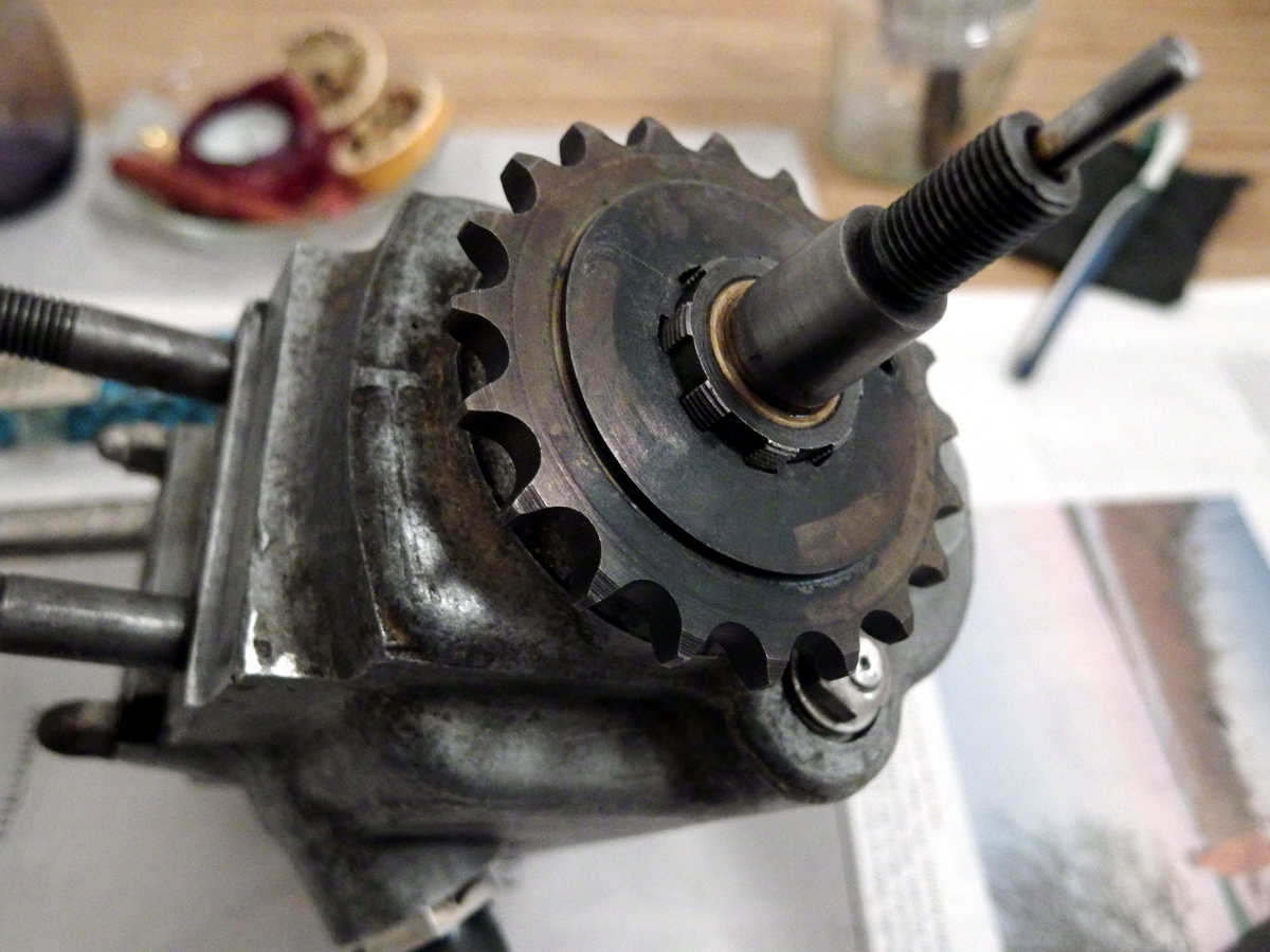

Beitragvon Jonas » So 23 Dez, 2018 15:22
"Erinnern Sie sich an die kleine, leicht ausgefranste Scheibe direkt hinter dem Abtriebsritzel? Nicht? Sie haben kein Herz!" (In Anlehnung an den wunderbaren André Franquin.)

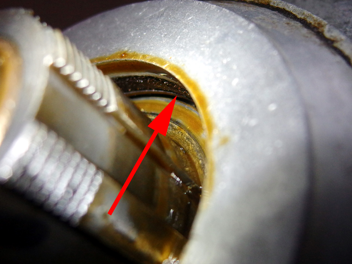

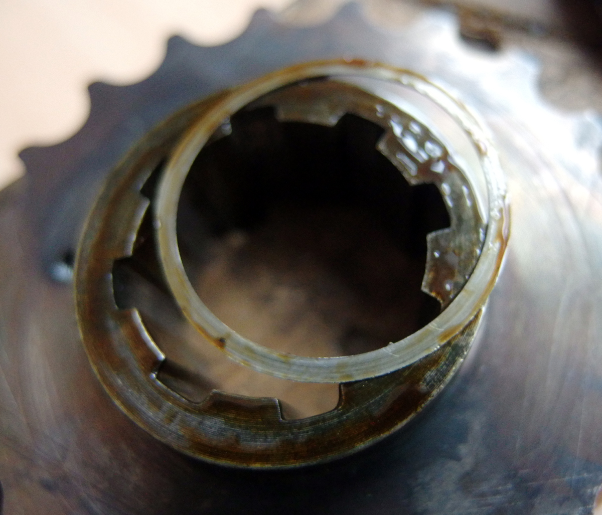

Es wurde ja vermutet, dass die Scheibe der Ausdistanzierung des Primärtriebs dient. Das ist zumindest nicht ihre wesentliche Aufgabe. Laut ET-Liste ist sie eine "tiefgezogene Blechscheibe zum Abdichten des Öls der Ritzelwelle". Nur, dass diese Scheibe jetzt bei mir aus zwei Teilen besteht... :omg: Der eine Teil klebt am Filzdichtring (siehe roter Pfeil, Bild 2), der andere Teil sitzt hinterm Ritzel, und der Teil, der beide Scheiben miteinander verband, hat sich in über 90 Jahren in Luft aufgelöst.
Eine schöne Konstruktion der Altvorderen! Die Scheibe sitzt zwischen Lagerinnenring und Ritzel. Sie ist etwas größer als der Lagerinnenring, dreht sich mit der Welle mit und dichtet gegen eine mit Filz besetzte Scheibe, die wiederum im Getriebegehäuse sitzt, gegen austretendes Getriebefließfett ab.
Der (jetzt nicht mehr) am Filz klebende Scheibenrest schlackert nun natürlich im Gehäuse rum und könnte theoretisch vom Kugellager zermahlen werden. Wird also vermutlich rausgefrickelt. Ölverlust, ick hör dir trapsen... :weg:
