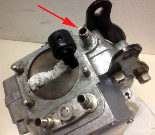

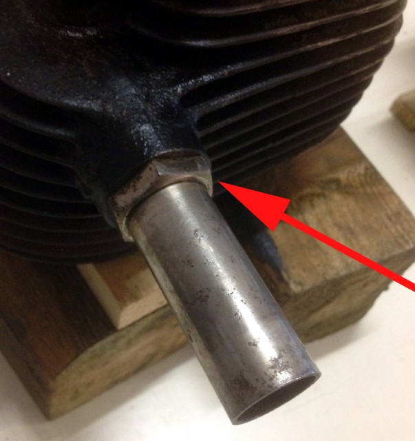

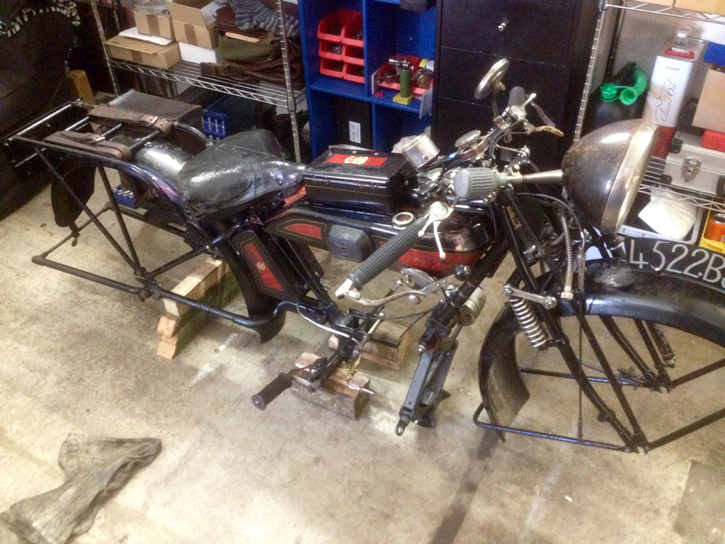

Heute versucht, den Ansaugstutzen zu entfernen. Vergeblich. Ein Linksgewinde ist es, nur geht´s nach ca. einer Umdrehung nicht weiter. Erstmal mit Rostlöser einweichen. Bloß nix vermurksen...

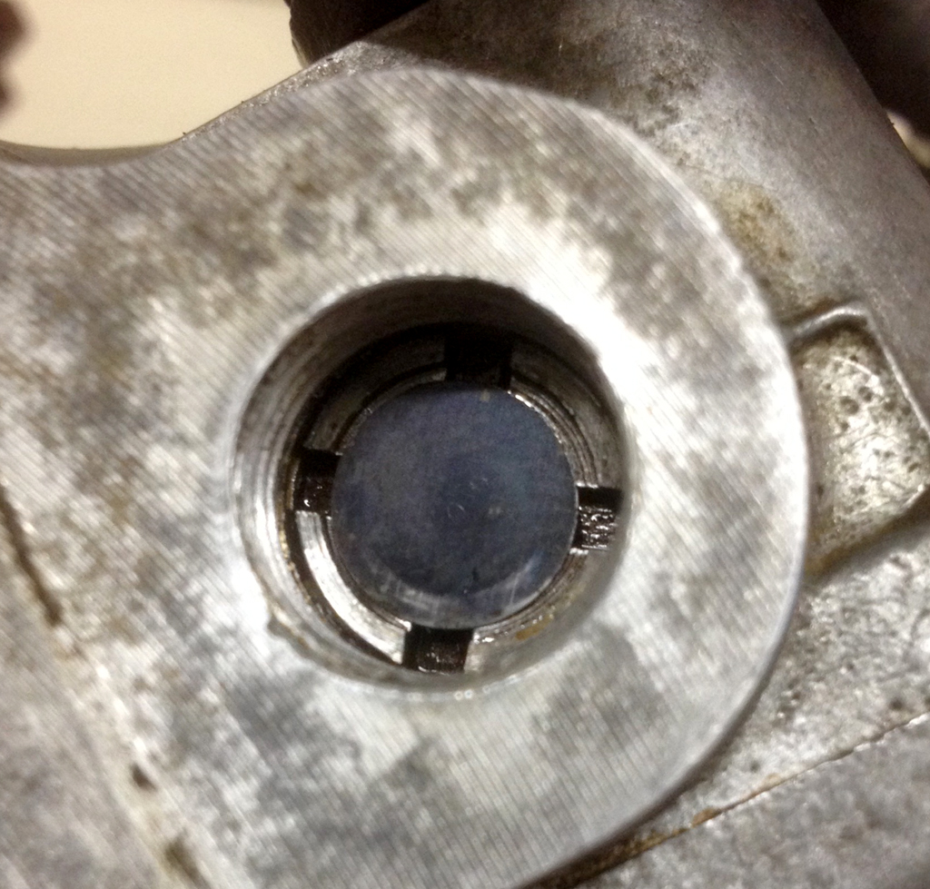

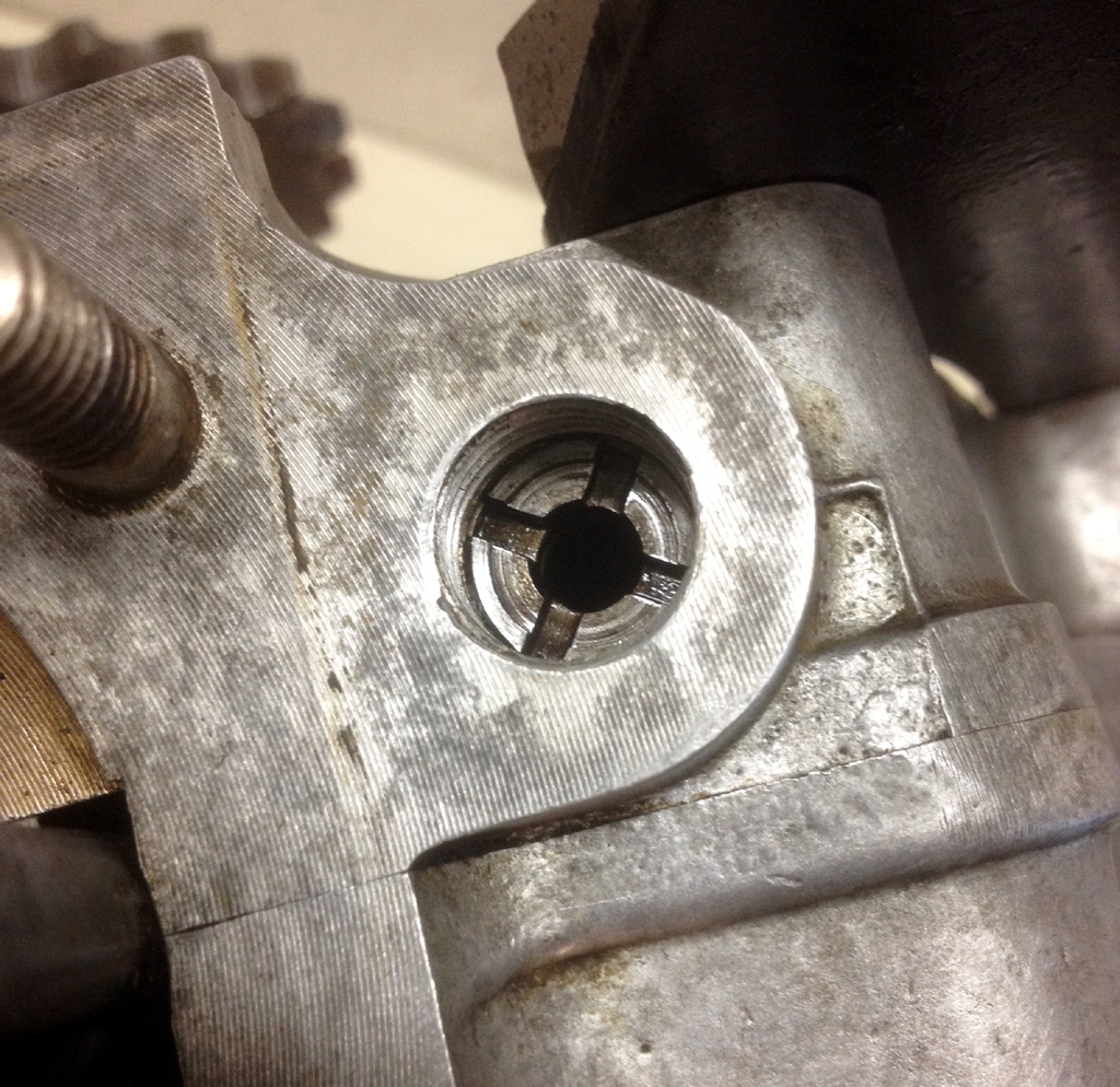

Interessant ist die Ölzufuhr. Da liegt ein kleines Plättchen zwischen dem Anschraubstutzen der Ölleitung und dem Motorblock. Wohl eine Art archaisches Rückschlagventil?! Erstaunlich. :gruebel:

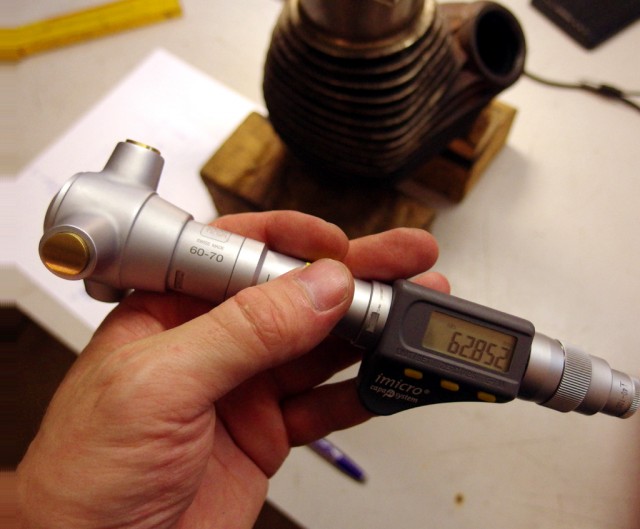

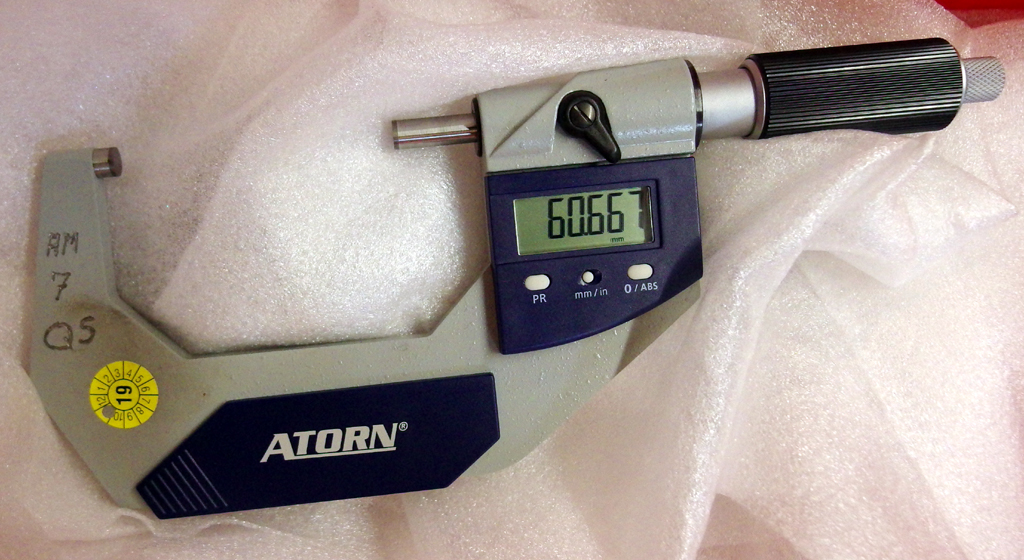

Sergej ist höflich bei der Qualitätssicherung vorstellig geworden und hat folgendes Meßwerkzeug mitgebracht:
Heute frisch von der QS kalibriert. Und dann von mir bei guten 30 Grad in der Halle und null Erfahrung gemessen. :omg: Da lassen sich also nur Tendenzen festellen, wenn überhaupt. Aber warum nicht: :ugly:

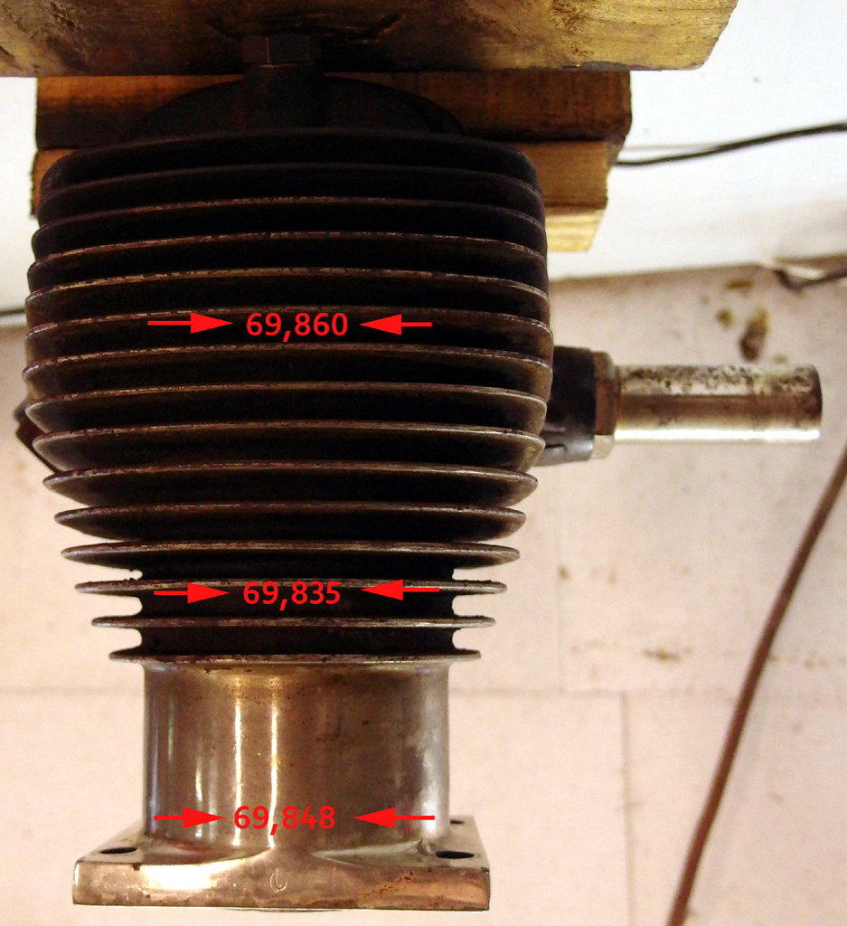

Bohrung x Hub = 70 x 90 laut Handbuch
Kolben:
OBEN einmal rundherum gemessen: Ca. 69,63. Außer bei 90 Grad zum Kolbenbolzen: Ca. 69,68.
MITTE einmal rundherum gemessen: Ca. 69,64. Außer bei 90 Grad zum Kolbenbolzen: Ca. 68,72
UNTEN einmal rundherum gemessen: Bunt gemischte Werte... Ca. 69,69. 69,71. 69,72.
Ich meine daraus deuten zu können, dass der Kolben oben schmaler ist als unten.
Und der Zylinder scheint in der Mitte ´ne Engstelle zu haben?! Bis ganz zum OT reichte das Meßwerkzeug nicht... Die 69,860 sind so bei 1/3 der Lauffläche vor OT gemessen.
Laufspiel ca. 2/10?!
Vermutlich für die Katz, die Messerei. Vielleicht aber auch nicht. Egal - nächste Woche wird ja eh danach geschaut. :smt023

Vor allem sollte man dann noch den dazugehörigen Zylinder messen. Die angegebenen Werte weren ja nach Gebrauch auch nicht mehr ganz aktuell sein ...
Beiträge: 9734
Beitragvon Jonas » Mi 19 Jun, 2019 20:41
:gruebel:
Den Zylinder habe ich doch gemessen. Die Messwerte befinden sich im Bild (kleine rote Zahlen). Oder meinst Du etwas anderes?
Beiträge: 2263
Beitragvon Maybach » Mi 19 Jun, 2019 21:33
Jonas, Du hast natürlich recht. Das Alter, die Verwirrung ...
Beiträge: 9734
Beitragvon schnupfhuhn » Do 20 Jun, 2019 00:12
Zwo Zehntel sind bei einer Maschine wie der Terrot nicht ungewöhnlich. Frag mal Deinen Indianmann was die für Wurfpassungen bei den Kolben haben...
Was der Sergej da ausgeliehen hat ist erste Sahne, dem Ding kannst Du glauben. Und wenn Du beide Teile bei gleicher Temperatur misst ist der Messfehler recht klein, grob geschätzt im.Bereich 10e-5, also im Hunderttausendstelbereich. Blöd wäre es nur ein Trumm kalt und eines warm zu messen.

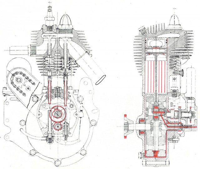

Ich bin mal auf die Kurbelwelle gespannt. Meine, dort irgendwelche großen Muttern zu erspähen, oben durch den Motorblock. :gruebel:
Und ich frage mich, wie die Ventilschäfte anständig geschmiert werden sollen bei der Konstruktion? Da fliegt ein bisschen Spritzöl rum, ok, aber ob das reicht? :gruebel:
Ja, das ist wohl so mit den Muttern: (Quelle: Terrot Club Pyrenäen)

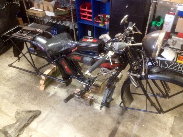

Nicht mehr viel Moped übrig... :gruebel:
Gepackt! Morgen noch den Zylinder von innen reinigen (Ruß) und dann sollte es das gewesen sein.
