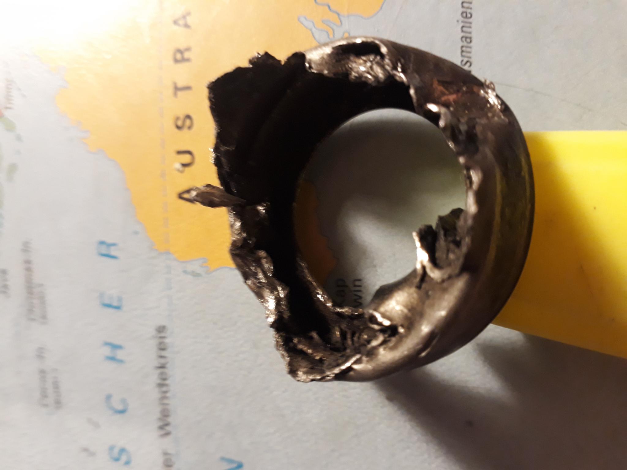

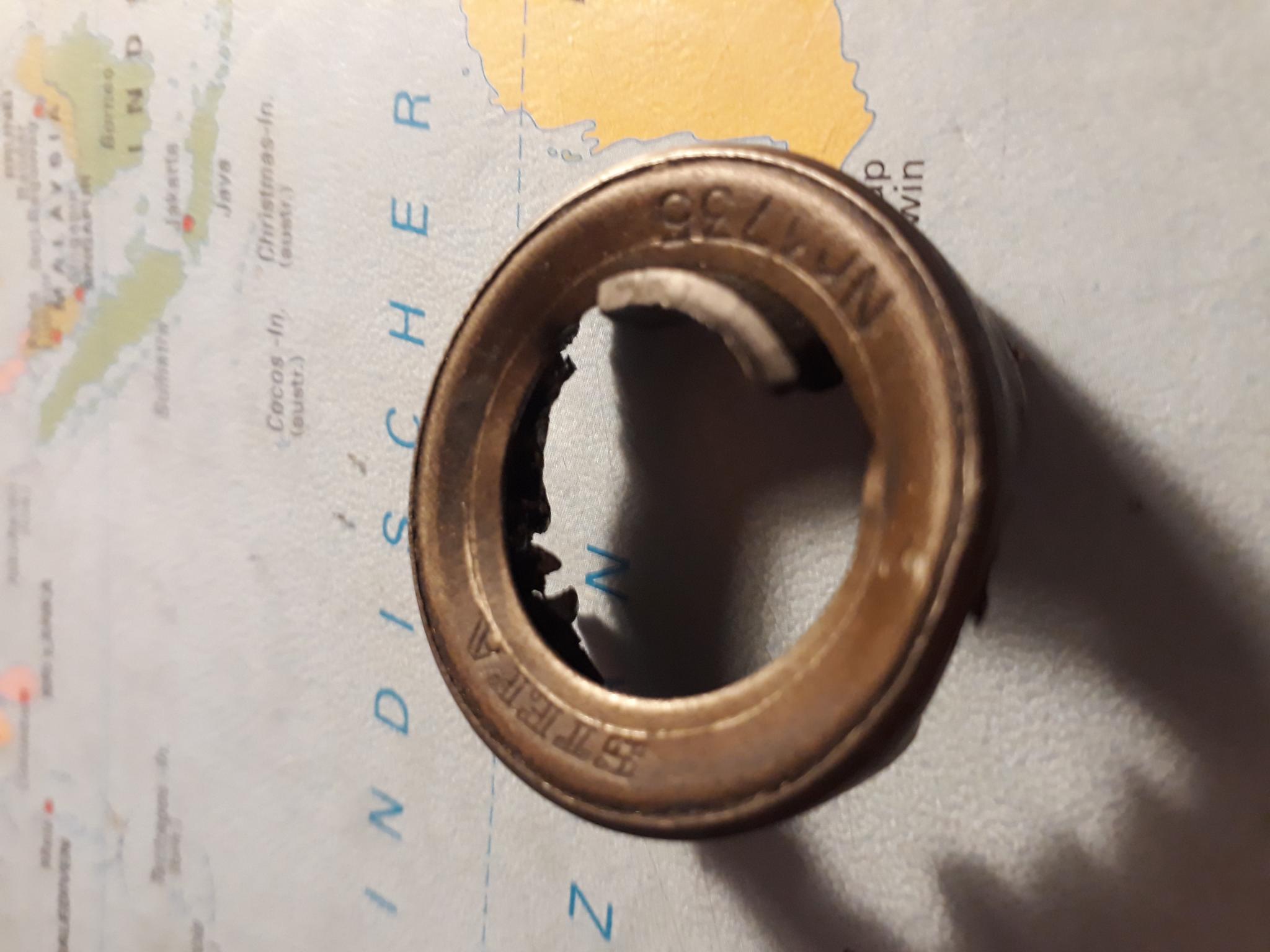

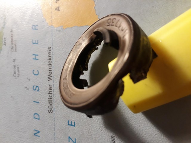

Hast Lust einmal ein Foto zu machen?
Re: Frage an die Simmerring-Spezialisten
Beitragvon KNEPTA » Fr 09 Mär, 2018 19:20
:shock: :gruebel: :omg:
Außen
Innen
Innen
Beiträge: 19105
Beitragvon gatsch.hupfa » Fr 09 Mär, 2018 19:39
War da eine Gummi/Kunszstoffdichtung drinnen oder war das quasi leer?
Hab mal was von Filzwellendichtringen gehört. :gruebel:
So wie der ausschaut war der schwer runterzubekommen, oder?

Beitragvon KNEPTA » Fr 09 Mär, 2018 20:11
gatsch.hupfa hat geschrieben:War da eine Gummi/Kunszstoffdichtung drinnen oder war das quasi leer?
Innen war nur der zerbröselnde Gummi der noch sichtbar ist und die Spannfeder.
Des war ein Krampf des Ding zu ziehen. Normal bohr ich die an, Blechschrauben rein und rausziehen. So hob i noch jeden gekriegt...der war mit dem Alugehäuse verwachsen...
Beiträge: 19105
