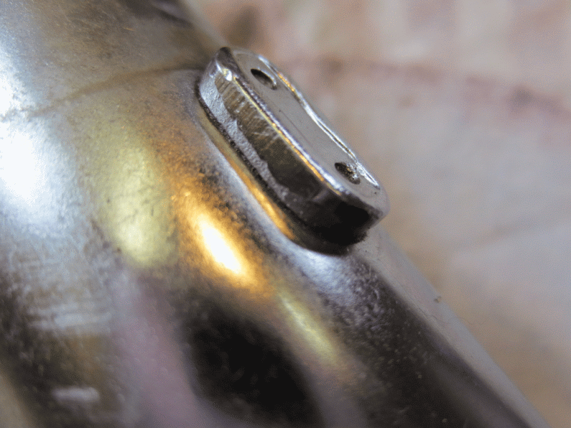

Hallo Leute,
an meinem Gespann waren beide Koni Dämpfer (76-1472) undicht. Ich habe die Teile dann kurzerhand zu Kimphi zur Überholung geschickt. Die Ernüchterung kam leider prompt ..."beide Dämpfer sind am Gehäuse, an den aufgesetzten Nocken undicht" und mangels Ersatzgehäuse nicht zu reparieren. Daraufhin noch zwei andere aus dem Fundus gesucht und kontrolliert ...bei beiden sickert ebenfalls Öl unter den Nocken raus. Naja, damit das Moped wieder läuft, erstmal schweren Herzens einen Satz neue IKON Dämpfer zugelegt.
Die alten Dämpfer wurden auch wieder mit zurückgeschickt, sind in alle Einzelteile zerlegt und fein säuberlich eingetütet. Anscheinend sind die Wedis in den Verschlußschrauben beim Reparaturversuch schon erneuert worden. Mir stellt sich jetzt die Frage, ob ich da mal mit dem Brenner und Silberlot beigehen soll und versuche die Nocken wieder dicht zu bekommen. Gibt es da hier schon Erfahrungswerte zu?
Gruss
SR oldman

Das Lot wird nicht weit in den fast nicht vorhandenen Spalt fließen. Da muss man einen schaffen.

Diese aufgesetzten "Nocken" scheinen bei alternden Dämpfern generell Schwachpunkte zu sein.
Weil so ein Teil weggeflogen war, hat es einen meiner guten Zephyr-Dämpfer letzten Winter in Andalusien zerlegt.
Bei sehr niedriger Vorspannung wird da wohl ziemlich drauf rumgehämmert, evtl. auch, wenn der Dämpfer auf Block geht.
Beiträge: 8530

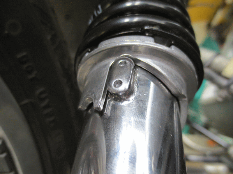

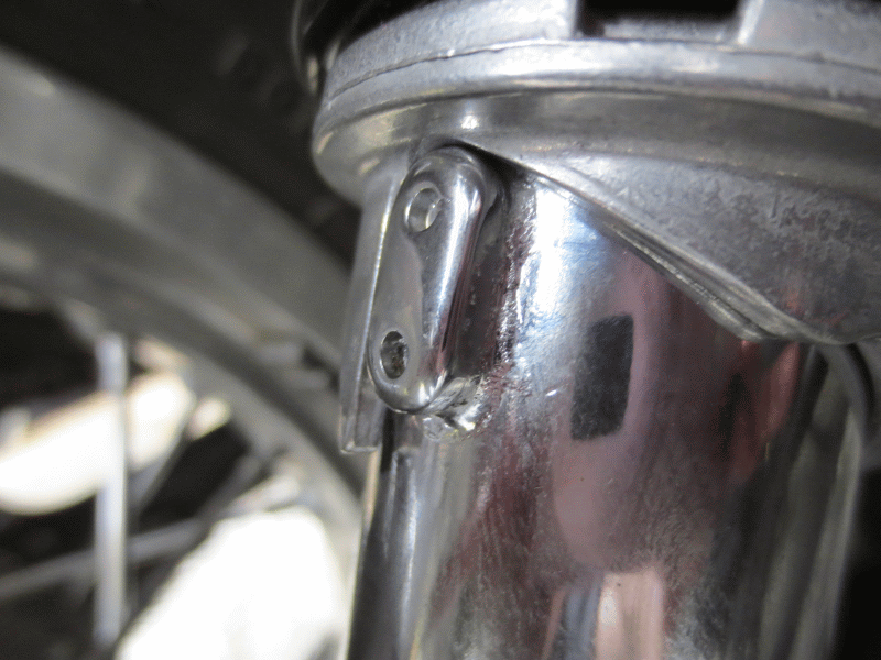

hiha hat geschrieben:Das Lot wird nicht weit in den fast nicht vorhandenen Spalt fließen. Da muss man einen schaffen.
Denke auch die Kapillarwirkung ist nicht so toll. Werde Morgen mal mit dem kleinen Dremel rundum den Chrom abschleifen und den Spalt ein wenig einkerben.
Bei den neuen Dämpfern schauts für mich so aus, als wenn die Nocken unter dem Chrom zusätzlich außenrum abgedichtet sind.
Gruss
SR oldman

Sieht so aus, als hätten die bei den Neuen gleich verlötet.
Noch'n Argument für Dremeln und Löten ;-)
