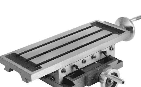

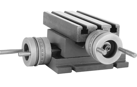

Lohnt es, dafür einen kleinen Kreuztisch unter eine kleine Tischbohrmaschine zu schrauben?
Zum Beispiel unter meine Flott 10 SBW, die seit eben wieder am Start ist (hab die Platine neu bestückt).
Beiträge: 8311
Re: Drehbankerlthread vom Schnupfhuhn
Beitragvon schnupfhuhn » Di 14 Dez, 2021 17:48
In kurz: Nein.
In lang: Auch Nein.
Grund: Fräsmaschinen sind für Axialbelastungen und Radialbelastungen gelagert. Also auch für Seitenlasten. Ferner sind die Werkzeuge mit Anzug, können sich also bei Seitenlasten nicht lösen. Leicht sind die auch nicht gerade...
Bohrmaschinen, besonders billige, haben oft Spindeln die nur auf Druck belastet werden können, die Lager sind nicht vorgespannt. Die Pinole ist auch oft nicht auf ganzer Länge geführt sonden macht auf einer Seite Linienkontakt und auf der anderen wird sie in einer Nut gegen verdrehen gesichert und mit 0,05mm Spiel oder so geführt. Die Dinger sind dann bei Seitenlasten nur am rattern.
Fräsen in der Bohrmaschine? Das Geld das man für die Fräse spart wirft man an kaputten Fräsern weg.
Was aber mit einem Kreuztisch geht: Koordinatenbohren und Sachen einmessen und miteinander verbohren, also einmessen, zusammenspannen oder verschrauben, anbohren, Loch reiben, Passstift rein.

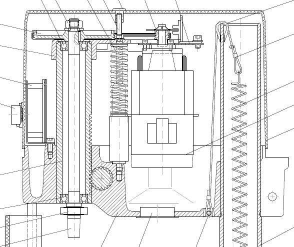

So sieht das bei der Flott aus:
Flott 10 SBW Spindellagerung.jpg (64.74 KiB) 4048-mal betrachtet
Beiträge: 8311
Beitragvon schnupfhuhn » Di 14 Dez, 2021 17:58
Spindel mit Bohrfutterkegel. Also nix mit fräsen.
Beiträge: 4106
Beitragvon Straßenschrauber » Di 14 Dez, 2021 17:59
Tja, dann ist das so.
Danke!

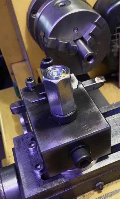

Könnte hier dazu passen: Habe auf der
Kleinen den Maybach-Werkzeughalter montiert.
Erspart mir das ständige Unterlegen und ist
stabiler in der Aufnahme. Bei Bedarf wird
mit 4 Schrauben der originale Oberschlitten
aufgebaut.

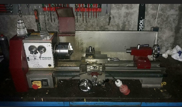

Beitragvon sejerlänner jong » So 02 Jan, 2022 14:29
Eben entdeckt:
Paulimot PM 2000 Drehmaschine samt Werkbank
Getriebemaschine mit 380V, sehr Kräftig.
Voll Funktionsfähig mit Zubehör siehe Bilder.
700€, Standort Schotten, eBay Kleinanzeigen ID: 1976045941
Beiträge: 3557
Beitragvon butzehund » So 02 Jan, 2022 14:48
könnte ich abholen und begrenzte Zeit einlagern,falls Bedarf- Schotten ist bei mir um die Ecke...
Lutz
Beiträge: 1226
Beitragvon Straßenschrauber » So 02 Jan, 2022 15:00
Hat die gleiche Schlittenkonstruktion wie meine BV20.
Wenn alle Führungen eingeschabt sind, ist das solide.
Bei meiner mußte ich das selbst machen.
Feste und mitlaufende Lünetten sind dabei, und einige Drehstähle.
Ob das ein gutes Angebot ist, soll Andreas uns sagen.
Transport ist nicht ohne, selbst ohne Reitstock und Drehfutter sind es immer noch über 100 kg, sehr ungleich verteilt.
Mit etwas mehr Aufwand (Schlitten an den Spindelstock kurbeln, rechtes Gleitlager der kombinierten Leit- und Zugspindel weg) kann auch der gesamte Werkzeugschlitten runter, dann könnte es gehen.
