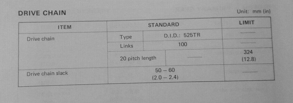

Guten Morgen,
die Suzi braucht eine eine neue Kette, 525er mit 102 Gliedern. Eine neue 520er habe ich noch liegen,
Ritzel und Kettenblatt sind noch sehr gut im Zustand. Kann man das wohl miteinander kombinieren?
(Die Ketten unterscheiden sich nur in der Breite: 525er 6,35 mm - 520er 7,94 mm)
EDIT: 520er=6.35 mm breit, 525er 7.94 mm

Wenn man die Kettenräder schmäler dreht, klappts, denn die 525er Kettenräder sind -anders als Du schriebst- breiter als die 520er. Aber die Zugfestigkeit...
Edit hat grad gesucht: die ts250 hat 520er kettenräder. Da solltest Du keine 525er kette verwenden

Also montiert war eine 520er, die Zahnräder sind 6.35 mm. Laut Owner Manual soll aber eine 525er drauf (TS 250 ER 1981).
Ich bin doof, das passt doch :omg:
Auf der SR fahr ich die 520er, ohne Probleme was die Zugfestigkeit angeht, da sollte das bei der schwächeren Suzi wohl auch nix ausmachen, denke ich.

Ich glaub da stimmt was nicht. Gibts zweierlei Kettensatzbreiten für das moped? 525 haben ja mehr so Superbikes... 520 reicht jedenfalls für mehr als 60 Pferdchen.

Ich finde nur die eine Angabe zum Kettentyp

Jo, ist serienmäßig so. Kettenräder für 525 sind dicker als für 520. Es muss halt zusammenpassen. Wenn da schonmal jemand 520er Kettenradl draufgmacht hat, solltest Du keine 525er Kette verbauen.

Meine Frage hatte sich ja schon als überflüssig erwiesen :oops:, weil ich mich da hins. Breite vertan habe. Verbaute Zahnräder und Kette sind jeweils 520er, also kann ich die vorrätige 520er wohl verwenden.
Nun ist mir aber auch klar geworden, warum das KB unter zwei Ringen + Sprengring noch schlackert: weil da halt rd. 1,5 mm fehlen.
Nur der KBT muss ausgebuchst werden, zum Ausspeichen der Nabe fehlt mir grad die Lust.
