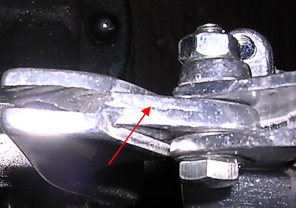

Der Unterschied am Rohling ist leicht erkennbar durch die Dicke der Trennebene. Beim Guss dünn und messerscharf, beim Schmiedeteil ist der Abgrat viel dicker.
Re: Aluhebel biegen
Beitragvon lallemang » Do 07 Jun, 2018 10:51
erkennbar, wenn nicht wegpoliert :-D
Beiträge: 18275
Re: Aluhebel biegen

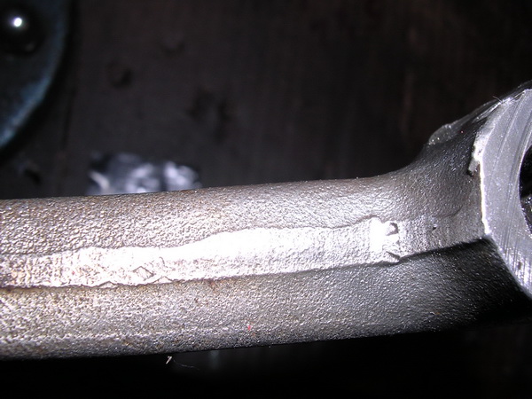

Beitragvon Rei97 » Do 07 Jun, 2018 11:21
Das ist schon richtig, denn die scharfen Grate an den Hebeln gehen natürlich nicht, aber mit wachem Auge auf die Seite zum Halter lässt den Gussgrat noch erkennen.
Zuerst der Grat beim Guss:
Dann der Abgrat beim Schmiedeteil
