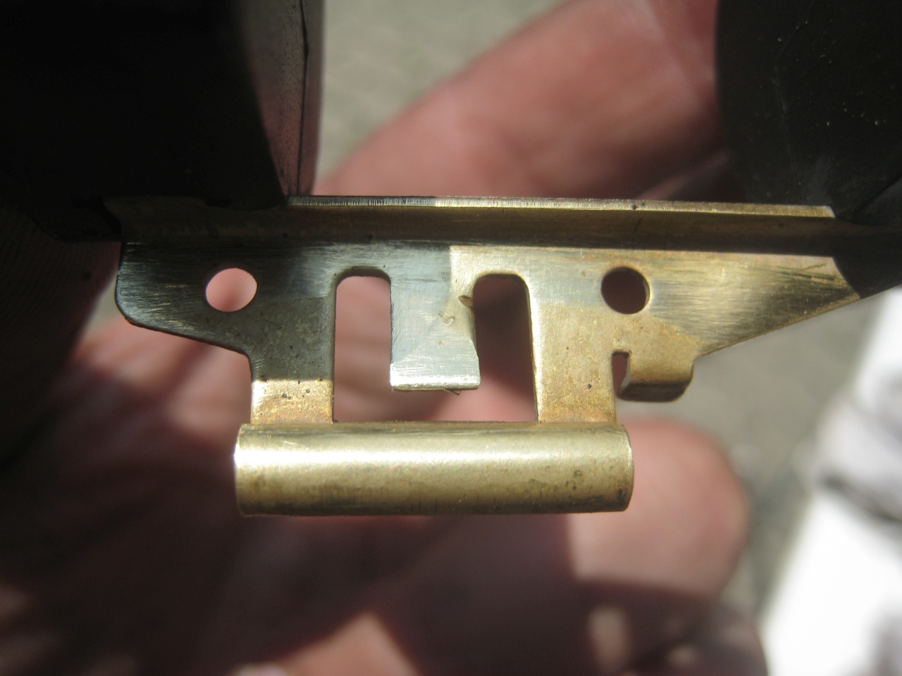

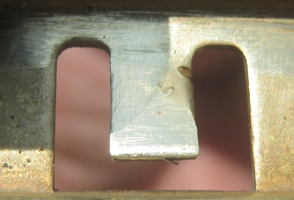

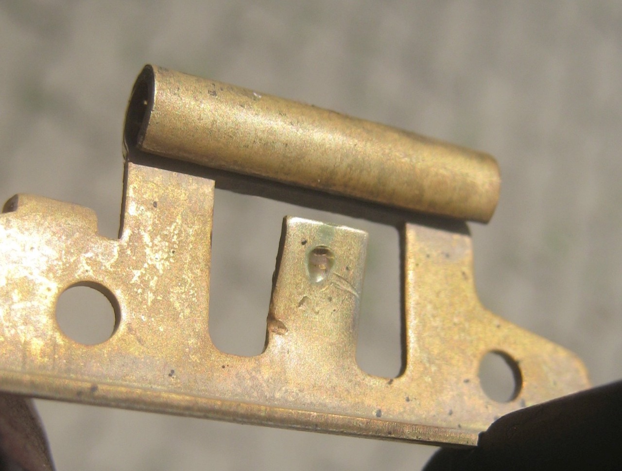

Die Zunge vom Schwimmer habe ich von der Kerbe befreit. (Ein ganz winziger Punkt ist am Foto noch zu sehen, den habe ich mit freiem Auge nicht mehr bemerkt ...)
Zunge am Schwimmer, vorher
Zunge am Schwimmer, nachher

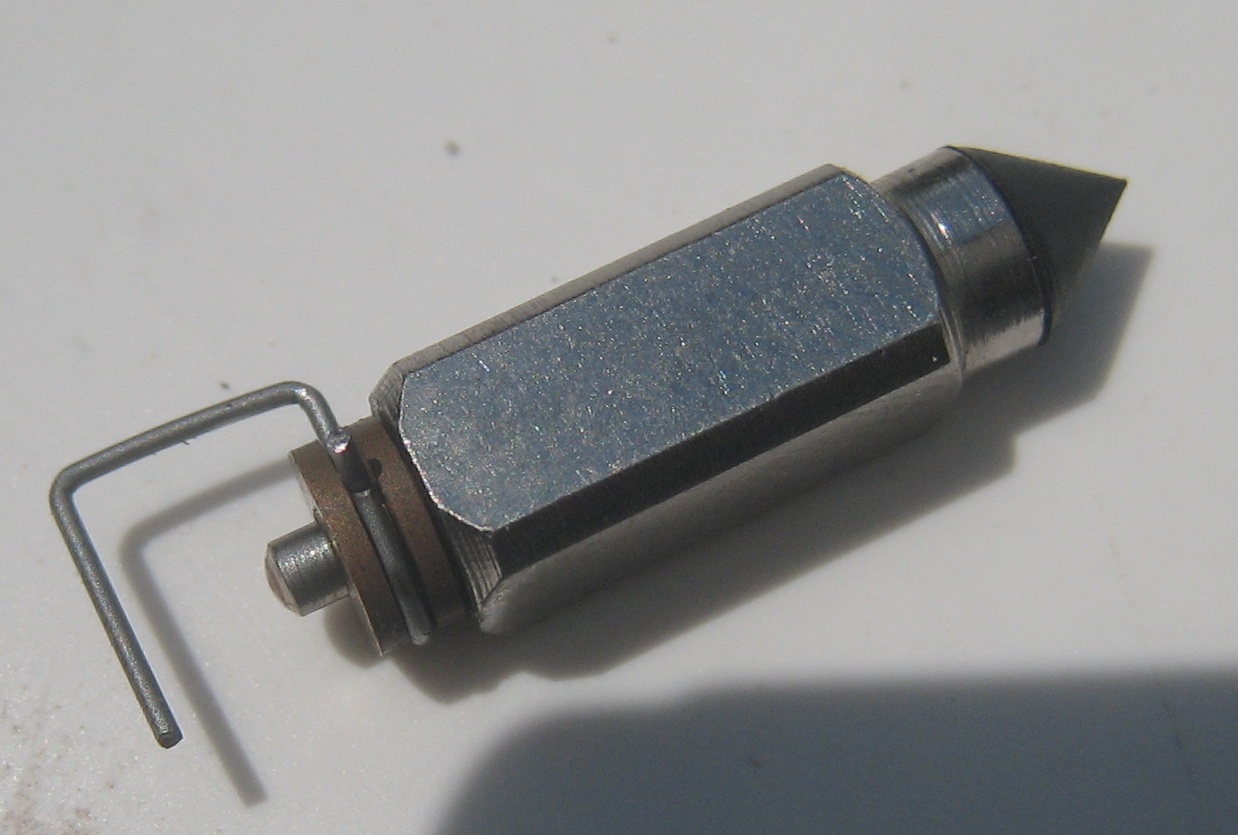

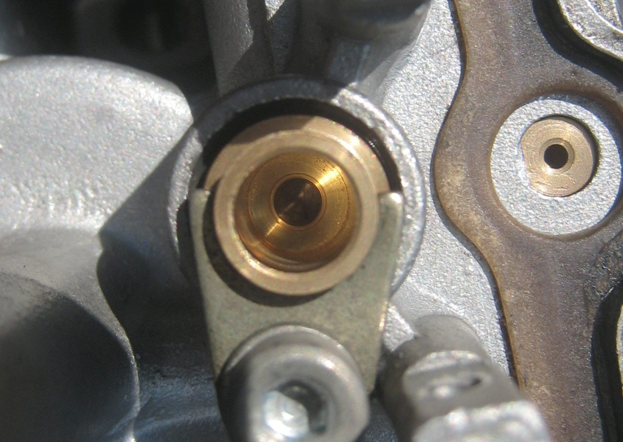

Schwimmerventil:
Schwimmerventil
Der Stift am Schwimmerventil schaut (für mich) unverdächtig aus:

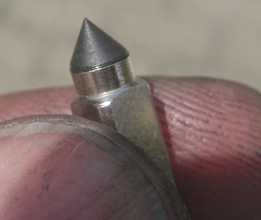

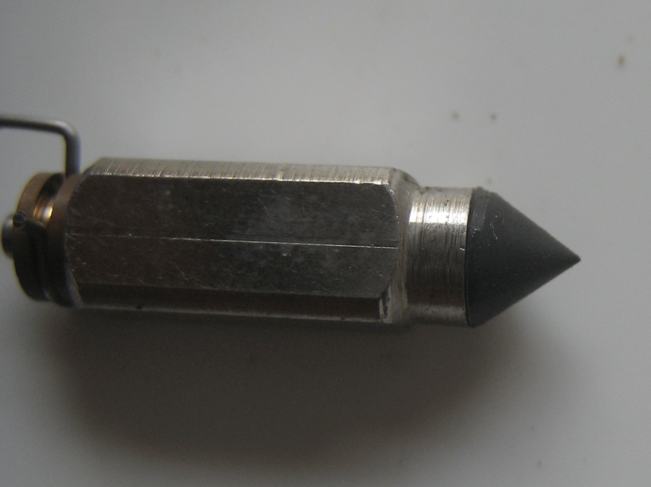

Dichtkegel am Schwimmerventil:
Schwimmerventil
Schwimmerventil
Schwimmernadelsitz:
Schwimmernadelsitz

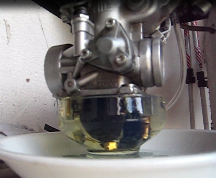

Ich habe den Vergaser ohne Schwimmerkammer auf ein Glas gestellt um dem Schwimmer beim Schließen zuschauen zu können. Ich habe den Schwimmer auch mal so eingestellt, dass er eigentlich viel früher schließen müsste, hat aber auch nichts geholfen. Ist so ein Versuchsaufbau überhaupt sinnvoll oder habe ich da umsonst herumgespielt? Ich weiß schon, dass das Röhrchen vom Überlauf noch ein paar mm höher ist, also der Vergaser mit der Schimmerkammer dran erst bei einem höheren Stand überläuft. Aber ich dachte, eigentlich müsste das Ventil ja schließen, bevor der obere Rand erreicht ist.
gläserne "Schwimmerkammer"

Mir ist aufgefallen, dass die Schwimmernadel ziemlich schräg steht, bzw. kippt, wenn der Schwimmer aufmacht. Soll das so sein? Kann sich dadurch beim Schließen was verhaken?
Ich kann gerne in einen neuen Keyster Satz investieren, wollte halt vorher wissen ob ich sonst noch irgendwas übersehen habe.

hmmmm, ich habe jetzt gerade in der Vergrößerung auf dem Bild, bei dem die Schwimmernadel quer liegt, gesehen, dass die Gummierung an der Basis des Kegels ein bisschen unregelmäßig bzw. abgerieben aussieht. Kann das schon der Grund sein, dass die Nadel hängenbleibt?

...Mir ist aufgefallen, dass die Schwimmernadel ziemlich schräg steht, bzw. kippt, wenn der Schwimmer aufmacht. Soll das so sein? Kann sich dadurch beim Schließen was verhaken...[/quote]
das sollte imho nicht sein!
Ist das auf den Bildern ein Keyster-Satz?

Lindi hat geschrieben:Ist das auf den Bildern ein Keyster-Satz?
Ich habe die SR jetzt seit 2011. Ich bin mir ziemlich sicher, dass ich das Schwimmerventil seither nicht getauscht habe. Falls doch und ich mich aus irgendeinem Grund nicht mehr erinnern kann, wären die Teile vom Kedo. Woanders habe ich bisher nie was bestellt.
Kurze Antwort - ich weiß es nicht. :oops:

Rei97 hat geschrieben: Mit einer langen Spitzzange biege ich die Schwimmer gegen das Überlaufen und nicht die Lippe.
Sorry, falls ich mich gerade ein wenig begriffstutzig anstelle. Ist Lippe das was der Andreas als Betätigungszunge bezeichnet?
Ich habe mir vom motorang ein Foto ausgeliehen, um das ganze anschaulicher zu machen:
Verstehe ich dich richtig, dass du den Winkel zwischen den zwei grünen Pfeilen änderst, und den Teil beim roten Pfeil in einer Ebene mit dem Rest belässt? Falls ja, dann ist das das, was ich hiermit ausdrücken wollte.

Auch Lindi hat mit so einem Teil das Sabbeln beseitigt. Die Lippesollte halt in einer Ebene mit dem Blechteil sein und der Schwimmer von der SR und nicht der XT sein.

Die Betätigungszunge sollte immer einen möglichst rechten Winkel zum Stift haben. Je mehr der Winkel vom rechten Winkel abweicht, umso mehr wird die Schwimmernadel seitlich gedrückt und kann klemmen.
Daher ist es auch schädlich, wenn der Schwimmer zu weit absackt (Schwimmerkamer ablassen oder Mopped trocken fahren oder Erstbefüllung eines überholten Vergasers), da sollte man vorbereitet sein, mit dem Hammerstiel gegen die Schwimmerkammer zu klopfen, damit die Nadel wieder ins Ventil einspuren mag, und der Vergaser aufhört zu rinnen.
Klingt so als wäre die Zunge zu weit aus der Idealposition gebogen und gehörte ein wenig raufgebogen.
