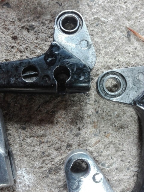

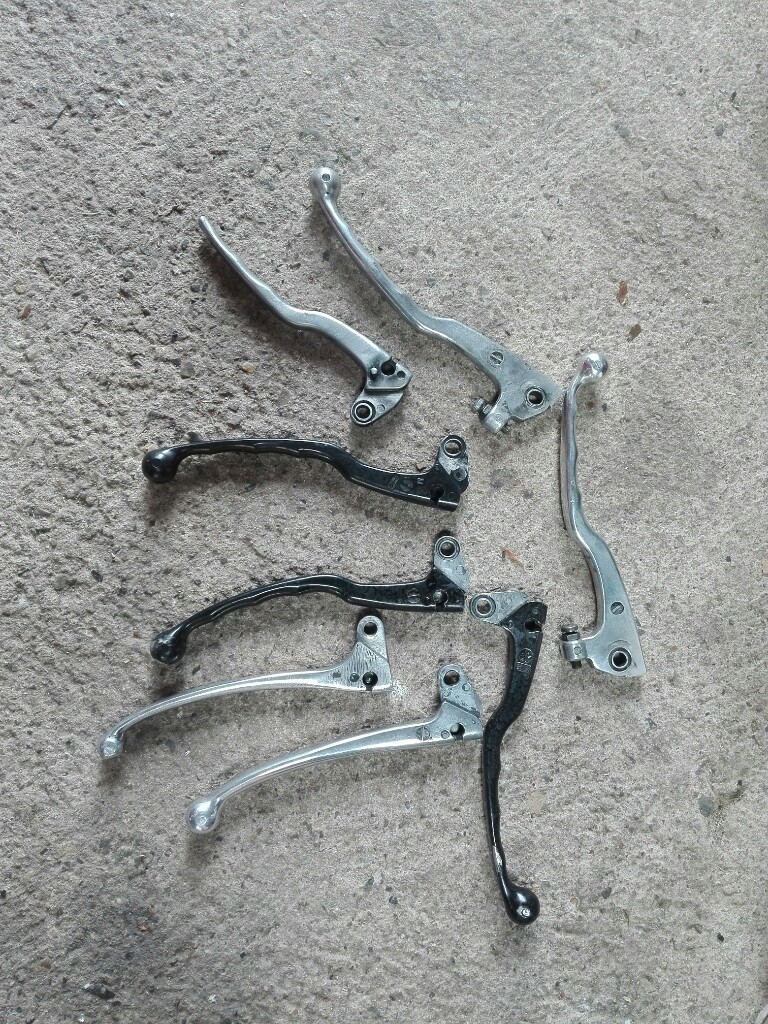

Hallo zusammen,
allmählich hat sich eine recht ansehnliche Schar ausgenudelter Handhebel angesammelt, s. Bilder (überwiegend Yamaha). Stückpreis um 18 €, würde sich da nicht eine Serienproduktion des Ausbuchsens anbieten?
Maybach hatte mal was von Bronzebuchserln geschrieben.
Kriegt man so was wohl als fertige Buchse irgendwo?

Hallo Dirk,
welcher Durchmesser innen, was wäre außen an Durchmesser drin und wie schaut die Achse aus um die sich das Ding dreht? Ist die ein Ei dann kannst buchsen wie Du willst, das nudelt gleich wieder aus...
Alle fürs gleiche Modell oder muß man sich 5x was neues ausdenken?

Hallo Andreas,
der Bolzen hat überall annähernd, 7,85 - 7,88, die Bohrung eines noch halbwegs guten Hebels hat ca. 8.15.
Beim Kupplungshebel könnte man bis etwa 11mm ausbohren, beim Bremshebel wären etwa 13 max. möglich. Länge: links 8 mm, rechts 10.
Etwas länger wäre gut, kann man überschleifen.
Ist alles Yamaha SR500, bei zweien weiß ich's nicht genau, vielleicht Suzuki. Oder Honda. :gruebel:

Beitragvon schnupfhuhn » Sa 04 Aug, 2018 16:40
Das würde ich nicht bohren sondern mit einem Fräser tauchen. Grund: der Fräser läuft dem unrunden Loch nicht hinterher. Danach Buchse, vielleicht gibt es ja ein Messingrohr mit 8 innen und 9.5 oder 10 außen. 10 wäre gut. Standard Fräserdurchmesser.
