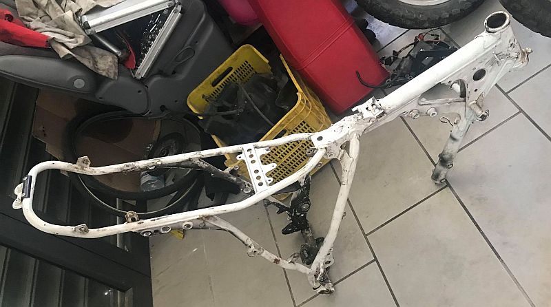

Der Grund warum ich genau jetzt den Fred starte ist, ich habe einen Rahmen für das Projekt gefunden.
Im Juli war ich mal in einer Autowerkstatt die Müll bis an die Decke gestapelt hatte.
Ganz oben, hinter Reifen versteckt sehe ich einen weißen Rahmen.
Zwei Monate lag ich dem Werkstattbesitzer in den Ohren, ich will diesen Rahmen haben.
Heute hat er mir das Bild unten geschickt. Er hat den Rahmen aus dem Müll geholt und wird ihn mir schicken. :-D

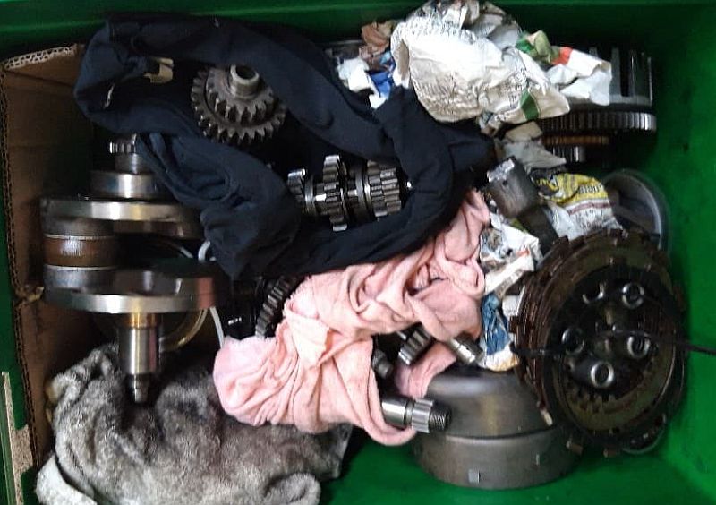

In meinem Keller habe ich die abgebildete Kiste mit Motorteilen liegen.
Der Manfred aus meiner Nähe hat für mich ein Motorgehäuse. :smt023
Das Winterprojekt kann also starten.

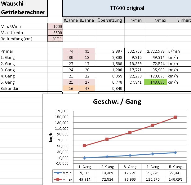

Beitragvon Wauschi » Fr 21 Sep, 2018 07:39
Mit dem Schrauben habe ich noch immer nicht begonnen. :(
Muss mir erst mal Klarheit schaffen was ich will!
Die gute Info von lallemang hat mich veranlasst mir die Übersetzung noch genauer anzusehen.
Die Notizen unten über die Konfigurationen habe ich mir gemacht.
Um die Möglichkeiten welche sich aus den Notizen ergeben sichtbar zu machen, habe ich diese kurz ins Excel kopiert.
Den daraus resultierenden Getrieberechner kann man jetzt herunterladen: https://drive.google.com/open?id=0B4bj0r94piaKREh6a3lhN2VCcjhsVS00bG96dG95V2E0U3Zv
Sollte der Download nicht funktionieren bitte sagen, dann suche ich einen anderen Server.
Frage an die Wissenden: Sind die Angaben im .xls bzw. die Notizen überhaupt korrekt?
Wenn ja, denke ich die Antwort für mein Spassmobil gefunden zu haben.
Ich denke das Getriebe original zu lassen, sekundär werde ich je nach Ausfahrt 14/15/16 - 47 verwenden (weil ich zufällig diese Teile herumliegen habe und dafür nix kaufen muss).
Grüße,
Mario
NOTES______________________________________________________________________________

Beitragvon Richy » Fr 21 Sep, 2018 11:45
Ohne jetzt die Zahlen überprüft zu haben:
148km/h mit der Originalübersetzung erscheint mir reichlich viel. Ich trau mich kaum über 100, weil ich denk, der Motor geht mir hops... :omg:

wie ich das sehe bist ja eh schon bei einem TT Rahmen gelandet, leichter wirds zumindest da nicht mehr...
Beim Getriebe weiß ich leider auch nichts näheres, für mich war die Info vom Peter schon neu, dass XT und Tenere unterschiedliche Fünfte Gänge haben :gruebel:
Allerdings haben die alten Getriebe Ausgangswellen das Ritzel ja mit zwei SW 10 Schrauben und Blech gesichert, das lässt sich schnell umbauen/anpassen.
