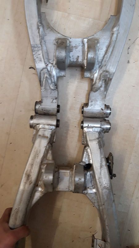

Für mein Winterprojekt halte ich im Moment die Augen nach passenden Schwingen offen.

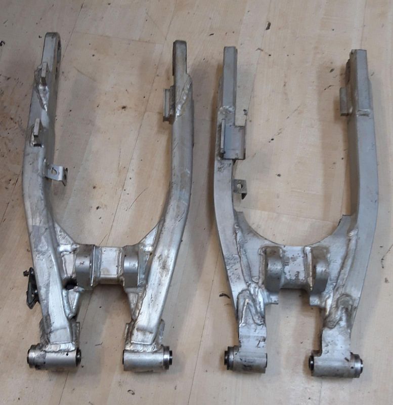

Gestern konnte ich die Schwingen von einer alten TT600 und einer neuen TT600E vergleichen. (Bei den Alten/Neuen XT verhält es sich vermutlich genau so)

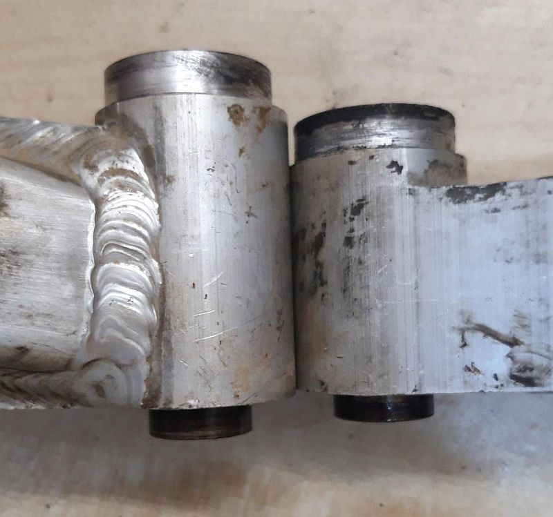

Offenbar sind nicht nur die Motoren verschieden breit, sondern auch die Hinterradschwingen.
Wie könnte man eine neue Schwinge in einen alten Rahmen bringen?
Es geht sich um nur 8mm nicht aus.
Sicherlich hat das schon einmal jemand versucht.

Bei den TTs gab's drei Perioden.
Die frühen TT600 von Yamaha 83-91 36A, 59X, 3SW
schmale TT-Motoren, TT HR Federung (immer ungleich XT)
Danach die von Belgarda 93-98 TT600S 4GV TT600E 4LW
Rahmen von Belgarda modifiziert
Schwingen von Belgarda TT600S 270mm, TT600E 209mm
breite 3TBK Motoren,
Dann wieder von Yamaha TT600R 98-02 und TT600RE 03-05
neuer Rahmen neue Schwinge TTR 280mm, TTRE 230mm
breite TT Motoren dann breite 3TB Motoren
Ich wei§ nicht, was da mit was austauschbar ist.

Nein, eigentlich ist die Frage: Hat jemand schon mal eine neue, breite Schwinge in einen alten schmalen Rahmen gebaut. Wenn ja, wie.

1. Antwort auf die Frage: Nein.
2. Wenn Du eine Schwinge der TTE vor 1996 hast, dann schau genau, ob die auf der in Fahrtrichtung rechten Seite auf der unteren Seite im vorderen Bereich nicht Risse hat.Da war wohl die erste Serie nicht ganz hasenrein ...
