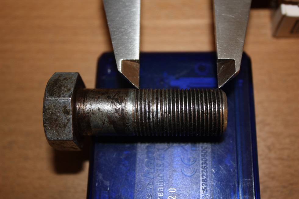

ich hatte mein Boot des Watsonian Classic aus dem Rahmen. Nun hat sich eine der vorderen Halteschrauben so gut versteckt, dass ich sie nicht mehr finde.
Den Durchmesser habe ich mit 15,80 mm gemessen; scheint also 5/8 Zoll zu sein mit sehr feinem Gewinde.

Die TPI Gewindegänge pro Inch wären hilfreich um Schraubentyp eizugrenzen.
Kandidaten in fein:
BSF 5/8 - 14 TPI
UNF 5/8 - 18 TPI
UNEF 5/8 - 24 TPI
Falls kein Landmann greifbar nach "schrauben zöllig" suchen

Auf dem Bild habe ich den Messschieber auf 25,4 mm eingestellt.
Ich zähle da 21 Gewindegänge??? Oder zähle ich schon falsch? Ich hoffe, das Bild ist klar genug, damit Ihr was erkennen könnt.

Beitragvon Färt » Di 18 Sep, 2018 14:11
Servus Rüdiger,
die Schraube hat 20 Gewindegänge und ein 5/8"-20-UN Gewinde.
https://www.gewinde-normen.de/20-un-gewinde.html

Beitragvon xs.rüdiger » Di 18 Sep, 2018 15:45
danke Gerhard, für die Hilfe. Als Kaufmann habe ich mich jetzt erst einmal damit beschäftigt, was überhaupt ein" Gewindegang" bedeutet. :oops: demnach muss ich die "Vertiefungen" in der Schraube zählen um das richtige Ergebnis heraus zu finden.
Mit dem Wissen um welche Schraube es sich handelt, sollte ich hoffentlich weiter kommen.

Beitragvon lallemang » Di 18 Sep, 2018 23:10
UN-20 ist so Schaukelpferdmist :gruebel:
UNF, UNEF ist da noch leicht zu finden.
Das ist wirklich 'ne zöllige Schraube? M16x1,25 ist recht dicht dran.
Ansonsten wie sieht die Verschraubung aus? Lä§t sich aufbohren, umschneiden,
oder durchbohren und mit Schraube/Mutter ersetzen? :floet:

Beitragvon Färt » Mi 19 Sep, 2018 08:15
lallemang hat geschrieben:
Ja, leider, ist ein Watsonian :roll:
