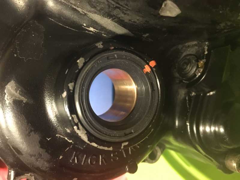

Bei den 4Ventiler-Kupplungsdeckel aus Magnesium ist die Bohrung für den Kickstart meist ausgelutscht.
Als Folge mag der Wellendichtring nicht dichten und es sappert das Öl am Deckel runder.
Werde deshalb die 20iger Bohrung auf 23 vergrößern und eine Buchse reinsetzen. Für was Stärkeres
ist zuwenig Material am Deckel.
Frage dazu: Hat wer mit sowas schon Erfahrung und mit welchem Buchsenmaterial. :?:
Ich würde evtl. Messing verwenden.
Habe aktuell für eine XT und TT Handlungsbedarf.
Öl verschmierter Gruss
LUT

Re: Buchse für Kickstart
Beitragvon lallemang » So 30 Sep, 2018 13:01
Messing fri§t. Besser was Bronzeartiges mit'n bi§chen Gleiteigenschaften.
Vielleicht sogar was von der Stange?

Beitragvon hiha » So 30 Sep, 2018 16:18
XT/SR500 hat Graugussbuchse. Hält ewig.

Beitragvon lut63 » Mi 17 Okt, 2018 21:42
Für die Buchse wird Bronze verwendet.
Neuen Wellendichtring rein und Deckel ist besser wie neu.
Das Büdl zur Rep.

Beitragvon schnupfhuhn » Mi 17 Okt, 2018 22:34
Ich bin beim Hans, Grauguss und Lecköl, das hält ewig und noch drei Tag
