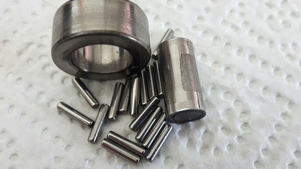

Ich wollte noch am Freitag zur Henneburg auf brechen. Sechs Stunden mit der DR250S wäre zu anschließend. Also hätte ich die KTM 690 genommen. Hatte dann doch keine Lust den Rest des Tages auf der Autobahn zu verbringen. Bin dann am Samstag eine Runde nach Tschechien gefahren. In Mikolov einen Lendenbraten gegessen, dann auf Motorrad und--- springt gerade noch an. Wie wenn die Batterie zur Neige geht. Die 70 km ohne Licht wird schon halten. Na ja, hat dann zu ruckeln, und zwei Kilometer vor Zuhause ist die KTM ausgegangen. Nach Abschleppen und zerlegen, hat sich der Auslass Kipphebel als Ursache gezeigt. Die Rolle hat einen Millimeter Radial Spiel. Dadurch arbeitet der Dekompressor falsch. Warum wird immer der Auslass zuerst defekt. Dort sind die kleineren Ventile verbaut. Auch der Ventile Hub geringer.

Hat mir keine Ruhe gelassen. Habe den Kipphebel zerlegt. Dadurch das die Rolle am Auslass auser der Mitte Sitz, endsteht beim Öffnen eine leichte Schrägstellung , und die Nadeln werden konisch abgenützt.

das Problem ist das die Welle der Kipphebelrolle ab Werk nicht sauber verstemmt ist
dadurch wandert die Welle seitlich aus und ist nur noch einseitig gelagert
manchmal bricht der Kipphebel dann oder so wie hier gezeigt läuft sie seitlich ein

Es ging ja darum, warum Auslass ca 20000 und Einlass ca 40000 km halten. Kleinere Ventile, Wenger Öffnungsweg am Auslass. Bin meinem Hebel war der Bolzen fest. Ist es Ölmangel? Oder am Auslass Kipphebel durch die Konstruktion eine leichter schräger Druck. Bei Nadellager ohne Käfig klemmen die Nadeln, und schleifen sich zu Kegeln. Bei den Neuen Kipphebel ist der Bolzen härter. Das führt beim Klemmen zum Wandern des Bolzen. Ready to Scheißen.
