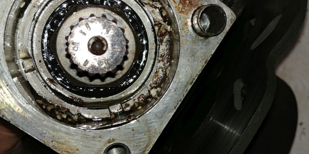

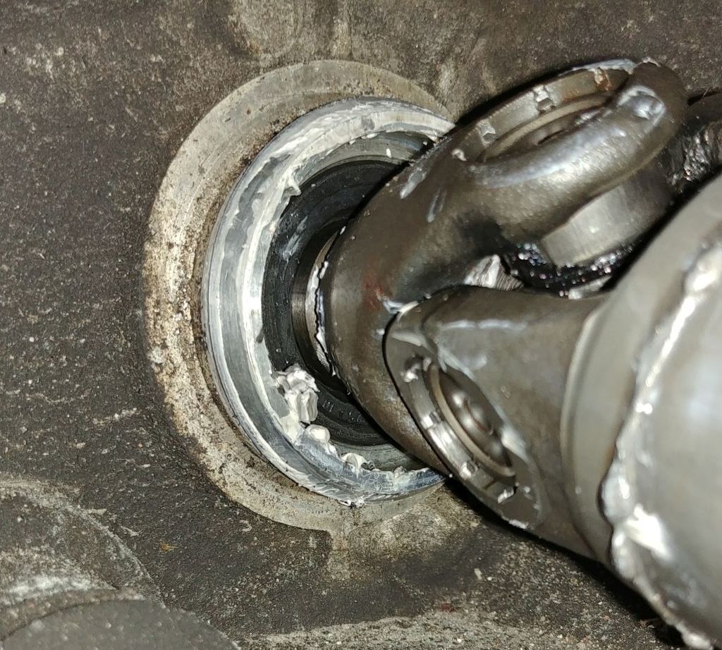

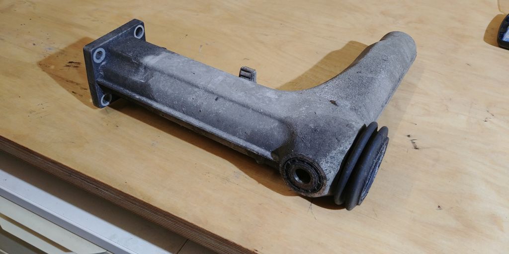

Ölleck 3: Interessanter. Es leckt am Endantrieb. :omg:
Hatte ich noch nie und daher hier die dämliche Frage:
Wo kommt das Öl her? Vom Getriebe oder vom Endantrieb?
Ich tippe auf Endantrieb, weil:
Hier sieht man ja Ölnebel etwas vorne aber auch hinten.
Hier müßte doch ein kleiner See in der Gummimanschette sein, käme das Öl vom Getriebe, oder?
Auch am WeDi seh ich nix.
Aber am Endantrieb selbst: :evil:
Sehr Ihr das auch so?
Grüße, Jens

Da hast Du recht, Jens. Wenn die Ölerei erst beginnt, sieht an am jeweiligen Austrittsort das Öl stehen. Oft ist es am Getriebe. Aber dann steht auf jeden Fall Öl im Gummibalg.
Wenn es am Endantrieb ist, hat oft der Druckring auch einen weg ,die Hülse zwischen Mutter und Kegelrad, auf der der Dichtring abdichtet. Und gern das AX-Lager (muß aber nicht, einfach waschen und kontrollieren)
Mit genug Wärme geht die Haltemutter des Antriebs auf und auch genau so wieder zu. (vorher das Gewinde reinigen und beim Einbau Gewindedichtmasse anwenden)
