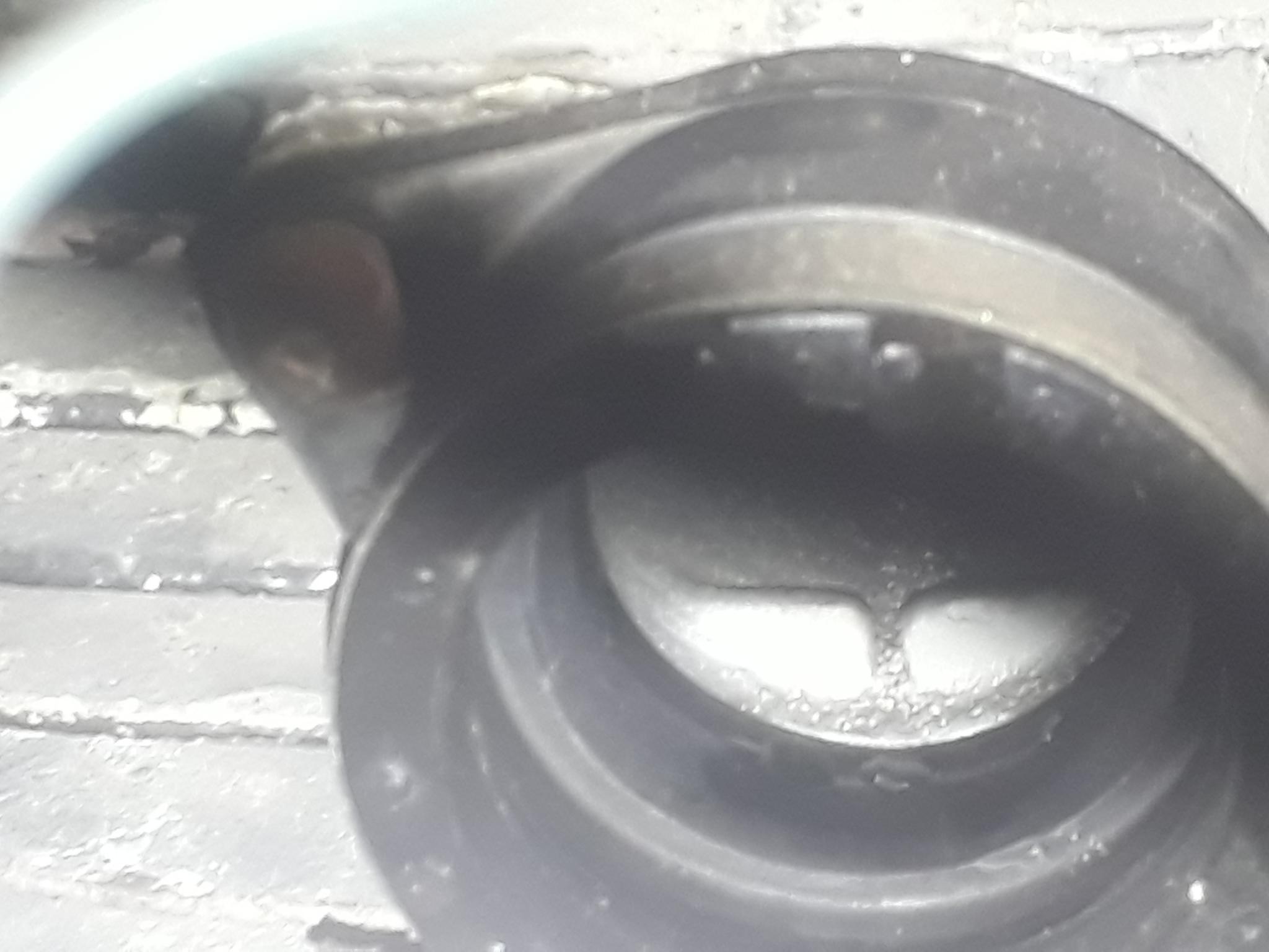

Was is denn des ? [im Ansaugtrakt]
Beitragvon KNEPTA » Mi 14 Nov, 2018 21:35
:shock: und i schau immer daß des Zeug ohne Hindernis geschmeidig zur Kerze kommt :gruebel:

Beitragvon fleisspelz » Mi 14 Nov, 2018 21:56
Sieht wie eine Leistungsrduzierungs-Drossel aus

Beitragvon Dreckbratze » Mi 14 Nov, 2018 22:11
und warum dann diese ausformung und nicht einfach ne blende? wozu die rinne in der mitte?

Beitragvon Rollpi » Do 15 Nov, 2018 04:06
:gruebel: Drosselklappe vom Vergaser :?:

Beitragvon Dreckbratze » Do 15 Nov, 2018 05:37
ach, das ist ne klappe :roll: wodurch wird die geschlossen?

Beitragvon KNEPTA » Do 15 Nov, 2018 06:25
Des is a Mauer mit Spalt im Ansaugkanal Zylinderkopf

Beitragvon motorang » Do 15 Nov, 2018 06:36
Was sagt das Handbuch? Da sollten ja Bilder drin sein ...

Beitragvon KNEPTA » Do 15 Nov, 2018 07:35
No hab i nix gfunden...

Beitragvon hiha » Do 15 Nov, 2018 08:15
Ich kenn das Ding, aber es wundert mich, dass das im SP370-Kopf drin ist, weils m.W. erst am GN400-Einlasskanal angegossen wurde. Was hat der noch alles verbastelt, der Vorbesitzer... :omg:
Die Funktion des Dingens wird bei den GN-Fahrern kontrovers diskutiert, manche vermuten, dass es mit dem Gleichdruckvergaser zusammenhängt, der ab GN400 verbaut wurde, und damit einen besseren Übergang haben soll.
Meine Theorie: Man kanns zwar wegfräsen, sollte den Kanal dann aber möglichst rauh halten. Läuft unter Vortex-Generator oder Turbulator

Beitragvon motorang » Do 15 Nov, 2018 08:19
Vielleicht macht das das Gas schneller - also besserer Durchzug untenrum bzw beim schnell Gas aufmachen? Theoretisch?
Eine Drossel kanns nicht sein, der Motor hatte ja original nur offiziell 27 und real 24 PS ... vielleicht hat wer einen GN400-Kopf draufgebaut?

Beitragvon hiha » Do 15 Nov, 2018 08:28
Hat sie noch Unterbrecher oder schon CDI? Weil am GN400-Kopf keine Angüsse mehr für die Unterbrecherplatte dran sind. SP-Kopf war schwarz lackiert, GN nicht.
Ich würd die Stufe jedenfalls dran lassen, ausser ich wär auf Rennen aus. Am Grauselchopper ist sie noch dran, und sie stört in keinster Weise beim Fahren.
Achso, @KNEPTA: Welchen Vergaser hat sie denn? Etwa Gleichdruck mit Membran? :shock:
