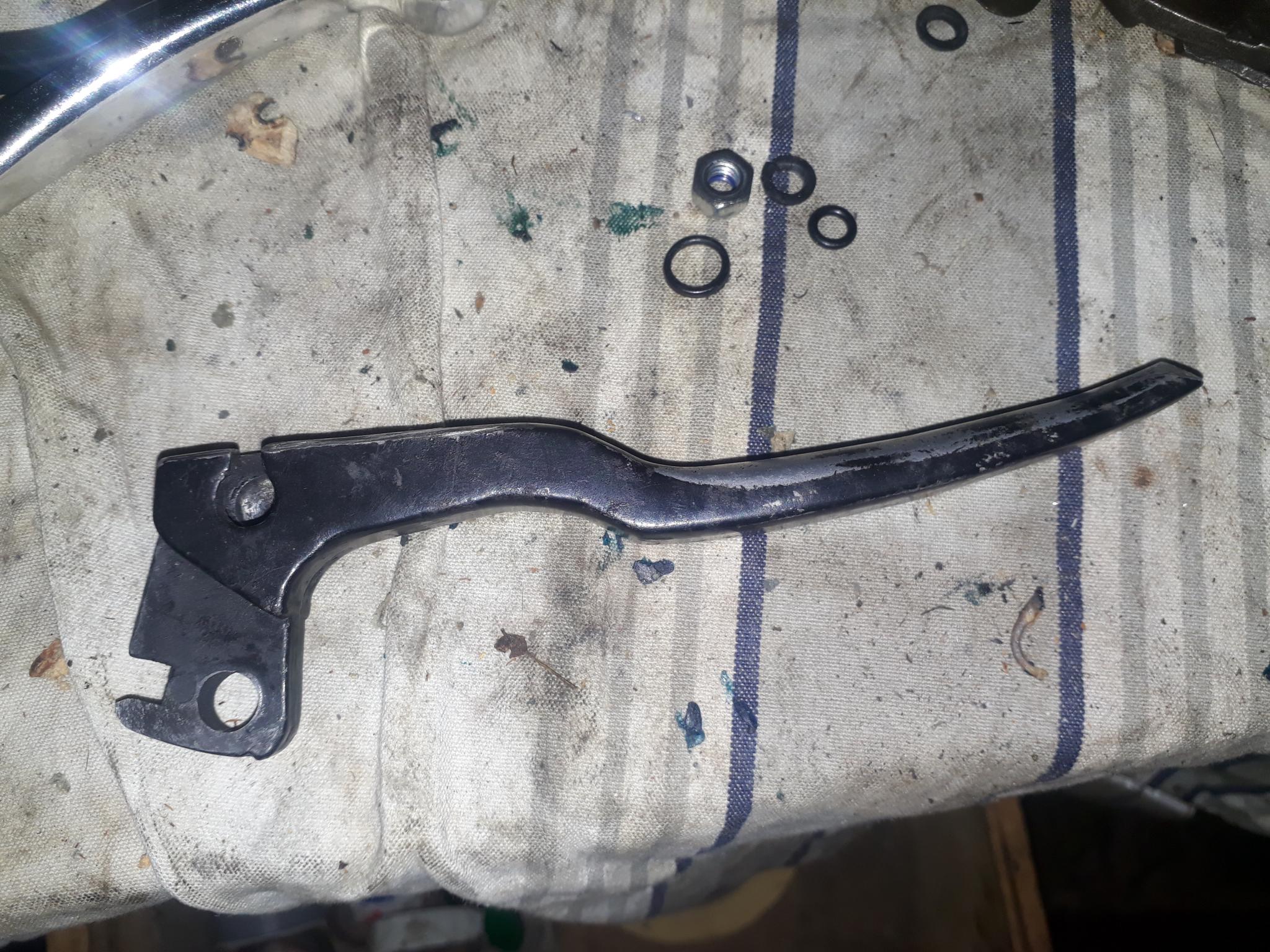

Beitragvon KNEPTA » Mi 21 Nov, 2018 19:36
Kann mir jemand sagen ob dieser Bremshebel mit Schiebebremslichtschalternut auch von anderen Mopedherstellern verbaut wurde ?
Danke
Uwe

Beitragvon KNEPTA » Mi 21 Nov, 2018 19:49
:omg:
Ok, ich feil durch...
Danke
Uwe

Beitragvon KNEPTA » Mi 21 Nov, 2018 20:17
Aber interessant wärs trotzdem ob noch jemand diese Art von Bremslichtschalter verbaut hat.

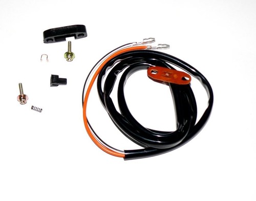

Beitragvon Lederclaus » Mi 21 Nov, 2018 21:08
Wenn das der alter Schiebeschalter von Suzuki ist, wurde der oft verwendet. Alle GS Modelle (Zweiventiler). Aber die Hebel sehen alle koplett anders aus. GS 850 G Bild Derselbe Schalter wurde auch als Kupplungsschalter eingesetzt. Bild
Keine Ahnung, ob der an der kleinen Zweitakter auch schon dran war.

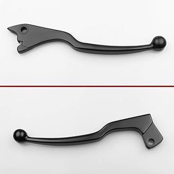

Beitragvon Lindi » Mi 21 Nov, 2018 22:35
Sieht das so aus?

Beitragvon KNEPTA » Mi 21 Nov, 2018 22:57
Grundsätzlich ja. L
Beiträge: 19147
Re: Frage zu Handbremshebel
Beitragvon KNEPTA » Mi 21 Nov, 2018 23:00
Lindi hat geschrieben:Sieht das so aus?
Jo. Nur der Hebel selbst sollte einen Knick haben.

Beitragvon Aynchel » Do 22 Nov, 2018 14:29
der Schiebeschalter als Kupplungsschalter ist als alte DR Fehlerquelle bekannt
ich werfe ihn bei den DR Modellen grundsätzlich raus
ich verwende meisst die Bremspumpe der Kawa ER5
die funktioniert erfahrungsgemäss sehr gut für die Einscheiben Bremsen mit 2 Kolben Schwimmsattel
und man hat einen verstellbaren Hebel
