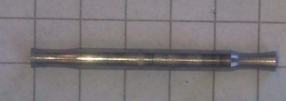

Sers beinand,
aufgrund Uwes SP370-Restaurierungsaktion hab ich meinen einzigen SP-Vergaser mal zerlegt, und Maß an O-Ringen genommen. Dabei ist mir die grauslich verschlissene Schwimmerachse aufgefallen. Durchaus vergleichbar mit Bastardos DR400-Achse, die aber aus Messing war. Der Verschleiß kann eigentlich nur durch Rotation der Achse entstanden sein, (die Rotation wiederum nur durch kreisförmige Vibrationen, also Kurbelwelle...) aber er beschränkt sich auf die Aufhängung in den Alu-Zink-Bohrungen. Wieviele Kilometer das Teil drauf hatte, kann man nicht sagen. Der restliche Vergaser sieht jedenfalls ziemlich unverschlissen aus.
Ich hab sie durch eine Ø2,5mm Messingachse ersetzt, die aber nicht mehr frei in der Aufhängung rotieren kann. Ein Ende der Achse hab ich im Schraubstock grad so viel zusammengequetscht, dass es ins Auge eingeklopft werden muss.

Beeindruckend!
Vor allem, da§ die Bohrung dabei nur um 0.5mm aufgeweitet wurde. :shock:

Die wurde überhaupt nicht aufgeweitet. Bzw. so gut wie nicht. Die Achse hat original 2,5, und einen 2,6er Bohrer hab ich nicht durchstecken können.

Ich nehm da immer einen passenden Nagel aus der Grabbelkiste ... konnte noch keinen Verschleiß feststellen. Warum Messing?

:shock: nun, besser die achse verschlissen als die lagerbohrungen geweitet, oder?

Vielleicht gar nicht verschlissen und das ist so original? Die Absätze sehen doch fast bearbeitet aus. :smt102

Messing hab ich genommen, weil nix Anderes da war, auch kein Nagel.
Der Aluguss ist scheins verschleißfester als Stahl, zumindest bei der Art von Verschleiß.
Die Bohrung in der Schwimmerhülse hat keinerlei Verschleiß,
Und nein, das gehört definitiv nicht so.

Ich war schon öfter darüber erstaunt, was Alu in Verbindung mit Stahl kann. BMW Ölpumpen, Stößelführungen isw. Oft ist der STahl hin und das Alu wie neu.

Bei meinem SP Vergaser sitzt die Achse fest und muß eingeklopft werden.

Bei richtig Weichem versteh' ich's ja. Staub und sonstiger abrasiver Kram haftet da dran, beschädigt aber dessen nachgiebige Oberflhe nicht. Auf dem harten Gegenstand wirkt das wie ein Schleifstift. Oder ähnlich Gipssäge.

jep, an rotation glaub ich in diesem zusammenhang nicht, eher an oszillierende wirkung. :gruebel:
