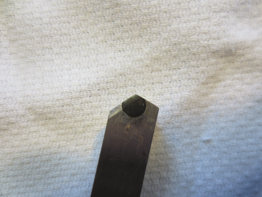

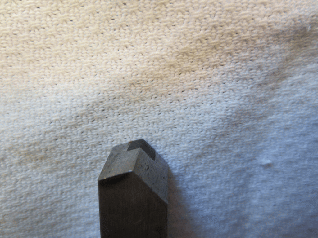

Eine Frage an die Wissenden...
Ich bin im Fundus über einen Drehmeißel gestolpert, den ich nicht zuordnen kann. Was ist das für ein Teil und wofür setzt man den normalerweise ein?

Das ist ein Diamant, (evtl auch CBN). Nimmt man zum Feindrehen, gern auch von Grauguss.
Sehr schwer zu schleifen.

Üblicherweise für Bunt- und Leichtmetalle, Kohlenstoffstahl verträgt der nicht Lange. Also als Diamant, CBN packt fast alles außer intermittierende Kühlung.

Wie kann ich unterscheiden ob das Diamant oder CBN ist ...und kann man anhand der Bilder sagen ob die Schneide noch brauchbar ist?

Wenn der Stahl älter als 20 Jahre ist, wirds eher Diamant sein. Auf den Fotos sieht mans nicht gut, scheint aber stark verrundet. Schwer zu sagen,von hier aus. Aber es gibt auf normalen Maschinen nur wenige Einsatzgebiete, man braucht sehr hohe Schnittgeschwindigkeiten, usw. Ich hab solche Dinger, hab sie aber noch nie gebraucht, nur rumprobiert. Schnittdaten kann man gugeln.

http://www.beckerdiamant.de .
Da steht auch was zu Schneidenformen und Schnittdaten. 5000m/min :omg: Das muss eine Maschine erstmal herbringen. Zum Vergleich: HSS in mittelfesten Stahl braucht 25m/min :lol:

Keine Ahnung wie alt der Drehmeißel ist, rein optisch hat der aber schon einige Jahre auf dem Buckel. Die Schnittgeschwindigkeit ist utopisch für meiner Maschine, bin aber trotzdem neugierig ...mal schauen, wenns passt werde ich es die Woche mal mit einem Messingrundstück ausprobieren.

Habe heute ein wenig rumprobiert, ist aber nix gescheites bei rausgekommen. Der Meißel wandert vorerst in den Schrank, wer weiss wofür das mal gut sein wird :gruebel:

Wenn die Schneidkante nicht picobello scharfkantig (unterm Mikroskop!) ist, wird da auf einer normalen weichen Drehmaschine einfacher Bauart nicht viel gehen.
Ausserdem hat er ja scheinbar einen negativen Spanwinkel, und ist deshalb mehr so für Grauguss geeignet.
Vielleicht kannst ihn ja mal als Glasschneider testen.
