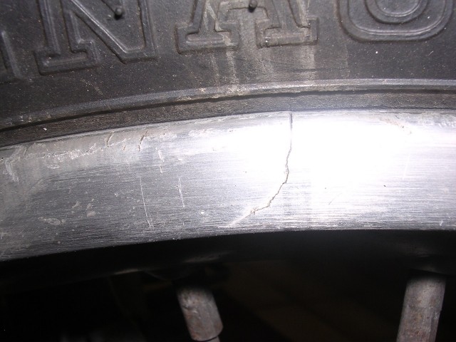

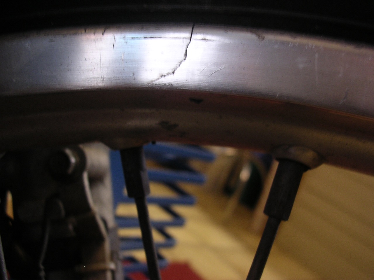

Hallo zusammen,
die Alufelge vorne meiner Tenere hat einen Riss. Kann man das schweißen oder muss das weg?
Danke und Grüße

Beitragvon ketten_saeger » Sa 01 Dez, 2018 18:47
hiha hat geschrieben:Alufelgen sind übrigens bereits ab Werk geschweisst...
H.
Jou, aber es ist wohl keine aufgegangene Schweißnaht, sondern ein echter Riss im Material, oder?
Ich habs mir ja schon selber gedacht, dass da wohl eine neue (gebrauchte) rein muss, wollte nur ein paar weitere Meinungen dazu hören. Vielen Dank fürs Kommentieren.
