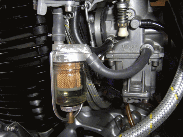

Meine SR steht immer draußen. Wenn sie mal länger steht, springt sie gern mal nicht an.
Dann laß ich den Sprit aus der Schwimmerkammer und alles ist gut.
Ich vermute, daß dann irgendwo ein Wassertröpfchen hängt, und weiter, daß dieses Wasser aus dem Tank kommt.
Lieg ich da richtig? Tankdeckeldichtung ist ok.
Falls ja, suche ich einen kleinen unauffälligen Wasserabscheider.
Den abgebildeten finde ich gut, aber zu groß.
Filtern muß er nichts, dazu hab ich einen Sinterfilter in der Benzinleitung.
Wär schön, wenn ich das Teil einfach (werkzeuglos) öffnen könnte, um Wasser rauszulassen.

@Straßenschrauber ...der oben auf dem Bild ist ein Nachbau und in meinen Augen absolut nicht wertig, da kriegst du schon beim Zerlegen Angst.
In meinen SR's fahr ich seit 10 Jahren den Steelbird Filter (war wohl damals DAS Original). Nur, Wasser hat ich da noch nie drin ...ist eher was fürs Auge.
Ich nutze den eigentlich nur knapp vor Reserve und zB. vor / beim Überholen um mit einem Kontrollblick zu sehen ob der Sprit noch läuft, das sorgt für ein gutes Gefühl.
