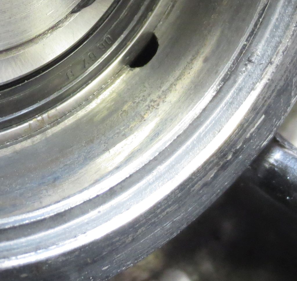

Beitragvon SR oldman » Sa 08 Dez, 2018 09:34
mein Senf dazu...
Die Schmiernippelbohrung bleibt bei eingesetztem Lager zur Hälfte erhalten. Daher bietet es sich an, nach dem Umbau den Schmiernippel weiter zunutzen. Selbst wenn gekapselte (2RS) Lager verbaut sind schadet es nicht den verbleibenden Zwischenraum KBT / Radnarbe mit Fett aufzufüllen. Das dürfte vorallem für Schlechtwetter und Winterfahrer nur von Vorteil sein und das unabhängig davon ob noch zur zusätzlichen Abdichtung die O-Ring Variante der XT verbaut ist.
