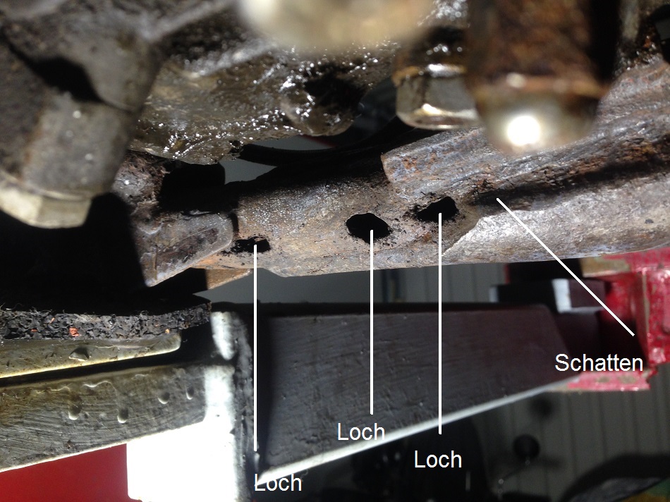

eigentlich wollte ich nur ein wenig "Rostvorsorge" bei meinem Winter XS Gespann betreiben. Aber siehe da, der Rost ist längst da :oops:
Am linken Unterzug auf der Innenseite habe ich mit dem Schraubendrher diese drei Löcher geporkelt und mit einem Drahthaken von innen viel abgeblätterten Rost rausgefummelt. Also scheint das Rohr unten insgesamt dünn geworden zu sein.
Für die, die den XS Rahmen nicht kennen: Rechts dieses dicke Material ist die Doppelung die den Motor trägt. Links das uförmige Blech an dem Loch wird zum Halter für den Hauptständer. Leider ist auf der gegenüber liegenden Seite des Rohres ein dickes U-Profil angeschweißt, woran der Auspuff befestigt wird.
Was kann ich da jetzt machen? Fähige Schweißer könnte ich wohl auftreiben. Aber reicht "zubacken"oder muss das großflächig rausgeschnitten werden.

den winter so fahren und im frühjahr nen ersatzrahmen besorgen? ist ja sicher nicht die einzige dünne ecke. :-|

Dreckbratze hat geschrieben:den winter so fahren und im frühjahr nen ersatzrahmen besorgen? ist ja sicher nicht die einzige dünne ecke. :-|
Seh ich genauso. Wenn Du da anfängst zu schweißen...
Und wer weiß, wie dünn andere Stellen geworden sind. Ich schweiße schon recht ungern an alten Motorradrahmen, die einwandfrei aussehen, weil ich nicht weiß, wie die Rohre innen aussehen.

braucht es einen ZUgang, dieser Zugang ist optional, nunauch wieder ein Zugang für SalzwasserDampfstrahler ect. Ist schon lang her, da sollt ich mal nachschweißen Fußrastenansatz an einer XT, was soll ich sagen der gesamte Unterzug rechts bestaand nur aus Lack sonst nix.
ich sags ja Winter fahren kostet Substanz das sollte uns alle klar sein.

Yamaha in Neuss kontaktieren, nach dem Schwingen- und Rahmenmaterial fragen, dürfte St37/S235 sein. War es zumindest bei den kleinen Xssen.
Dann Rohr besorgen (heisst heute ST42, das gleiche wie St37) , das Teil nachfertigen, das alte raustrennen und von wem der es kann einschweissen lassen. Auf dem 'Rohr herumbraten bringt wohl nix mehr. Rohr in Kleinmengen gibt es bei Wilms in Köln, auch per Post und in Kleinmengen.

Ich hab hier nen Schlachtrahmen, bei dem ich Dir ein Teil raustrennen würde, Rüdiger. Kann aber nicht gut erkennen wo das auf dem Bild genau ist.

moin Dirk, Die Stelle mit den Löchern ist an der linken Rahmenschleife, da wo unten die Lange Schraube durch Rahmen und Motor geht, der Auspuff angeschraubt wird und die Laschen für den Hauptständer beginnen.
Wenn ich den Motor heute ausgebaut habe, mache ich mal ein Foto von dem Rahmen und zeichne die Stelle mal ein. Ich versuche heute mit nem Endoskop von innen die Lage zu peilen. Mal sehen wie weit der Rost schon vorgedrungen ist. Ich hoffe ja, dass es nur an der tiefsten Stelle des Rahmens so grauselig aussieht.

Hallo Rüdiger,
bevor Ihr zwo wild das sägen anfangt vielleicht den Rahmen komplett bewerten. Wenn es hart auf hart kommt kann man den Rahmen auch umschlagen lassen, dann bekommt der Schlachtrahmen die alte Nummer von Deinem Rahmen...
ich werde niXS überstürzen und engen Kontakt zu Euch halten. Leider ist ein Rahmenwechsel nicht so einfach. Die XS Gespannrahmen wurden von den Gespannfirmen mit Knotenblechen verstärkt und auf der Verstärkung das jeweilige Firmenlogo eingeprägt. Sommergespann = Walter; Wintergespann = Carell

Bevor am Schlachtrahmen gesâgt wird, würd' ich erst am kranken Rahmen den Rott raustrennen,
bis wirklich verbindungstaugliches Material gefunden wird.
So Knoitenbleche an einen gesunden Tauschrehmen schwei§en ist eventuell einfacher.
Und jetzt geh' ich mal wieder die Ablaufbohrungen an der Tenere checken.
Setzen sich halt gerne zu mit Dreck von au§en und Rott von innen.
In einem Rahmen (mit kaputten Fu§rastenaufnahmen) hab' ich mal gut 2Liter Rostwasser gefunden :roll:

schnupfhuhn hat geschrieben:Yamaha in Neuss kontaktieren, nach dem Schwingen- und Rahmenmaterial fragen, dürfte St37/S235 sein. War es zumindest bei den kleinen Xssen.
genau so
denn so ein oller Moped Rahmen ich auch nur Stahlbau und keine Raumfahrttechnik
