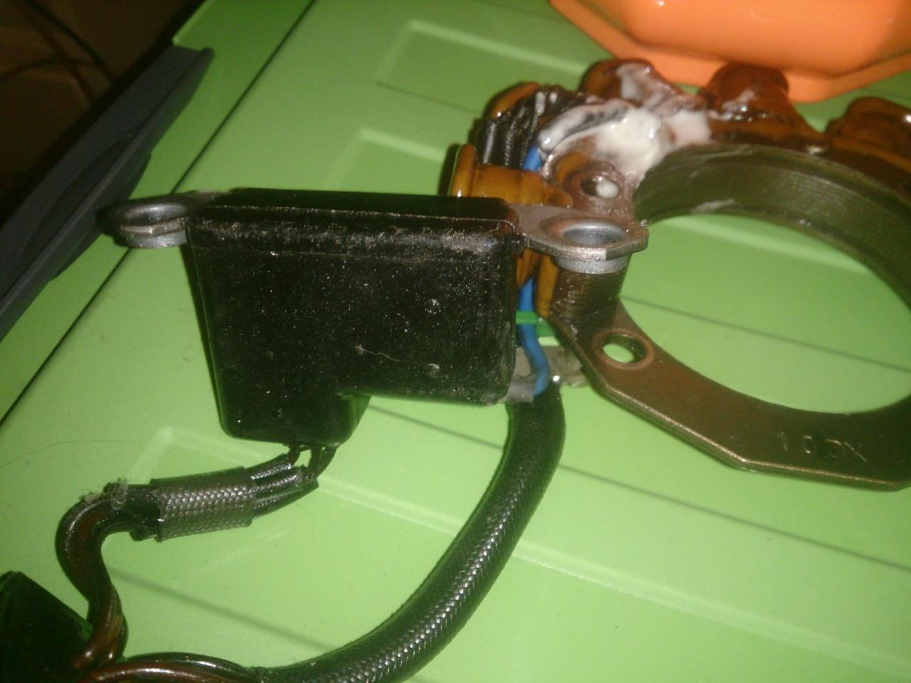

Sagt mal, kennt einer von euch eine Bezugsquelle für so einen Zündgeber/pickup, wie er an der TT 59x zu finden ist?
Meiner funktioniert zwar noch, aber im Laufe der Jahre ist die Isolierungen der Leitungen spröde geworden und genau am Gehäuse sind sie gebrochen.
Ich weiß nicht, wie lange das noch gut geht und täte mein Gewissen lieber mit einem Neuteil oder wenigstens einem guten Gebrauchtteil beruhigen.

Wenn das ene Spule ist (induktiver Geber), hat ignitech vielleicht was Passendes.
Am besten anmailen ignitech@ignitech.cz, mit elektrischen Daten, Abmessungen, Fotos, die haben mehr als im Web zu sehen ist.

Ich tät mal den Motoritz fragen.
Aber eigentlich täte ich frische Kabel anlöten, davor die Vergussmasse etwas wegdremeln. Das hat sich bei diversen DRs, die notorisch an abgegammelter Isolierung leiden, vielfach bewährt. ..

Ich bin beim Hans:
Motoritz!
Freundlich, kompetent und der steckt wirklich in der Materie, was XT/TT 600 betrifft!
