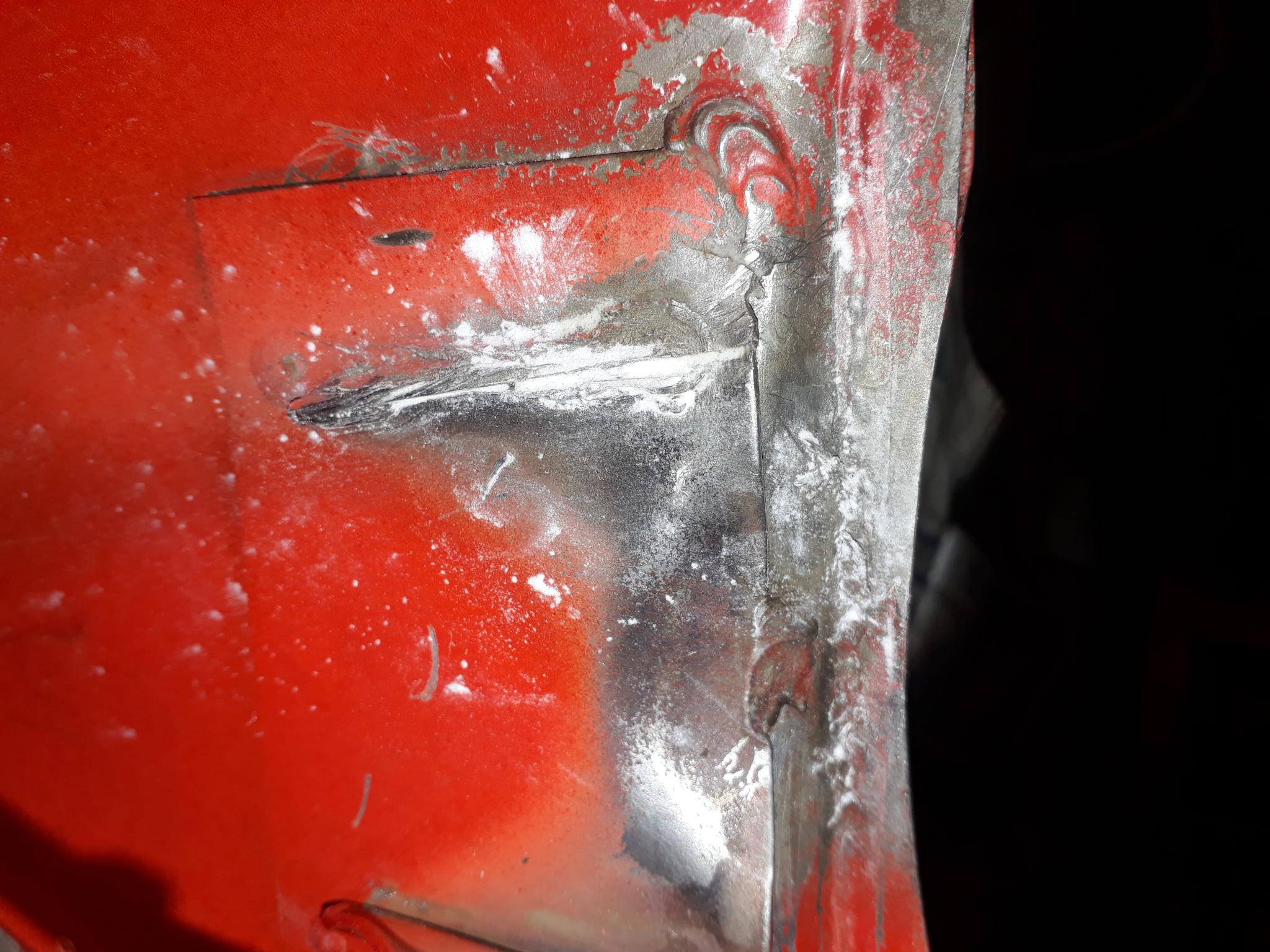

Beitragvon KNEPTA » Mi 19 Dez, 2018 19:46
Der sch... SP Tank rinnt wenn er montiert ist. Irgendwo beim hinteren 3Schichthalteblech.
Jetzt such schon seit Stunden des gsch... Loch und find es net... :rock:

Beitragvon KNEPTA » Mi 19 Dez, 2018 23:11
schnupfhuhn hat geschrieben:Schwach aufpusten und dann mit Spüli und Wasser schauen wo es blubbert? Da hat man bei den Dts damit die unmöglichsten Löcher im Ansaugtrakt gefunden...
Des hab i als 1. Punkt probiert. Nix.
Der Tank is jetzt größer :omg:
Beiträge: 18952
Beitragvon KNEPTA » Mi 19 Dez, 2018 23:17
hiha hat geschrieben:Entlacken und mit Weichlot befüllen?
Oder das Blech wegflexen, und dann weichlöten.
Is Blech muß komplett weg. Rinnt genau beim mittleren Durchschweißpunkt. :omg:
Die Risse zulöten ist klar, aber das Halteblech mit Klebt und Dichtet festpicken, wär des a flexible Möglichkeit ? Wenn man denkt was im Autobau schon alles pickt wird :gruebel:
Die Ränder der Punkte reißen ja nur weil sich das Fassl immer bewegt und sogar trotz Gummilagerung. Ich glaub i pick des an.
Beiträge: 18952
Beitragvon hiha » Do 20 Dez, 2018 05:57
Moing Uwe,
genau, bapps zsamm. Es gibt da jemanden im BMW-K-Forum, der die sehr häufig durchgegammelten Alutanks der K mit Würth Karrosseriekleber dauerhaft dichtet. Scheint also sogar benzinfest zu sein...

An einem SR Tank hatte ich mal das Gleiche an der hinteren Befestigung. Ich habe damals Stabilit Express von Pattex in den Spalt zwischen den Blechen laufen lassen. Da war er wieder dicht und das hält jetzt seit 28 Jahren.

Zur Erinnerung: Der am Sölktreffen 2005 mit Uwes Loctite-Knetmetall provisorisch geflickte XT-Alutank dichtet immer noch.
