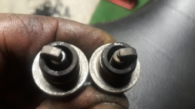

Beitragvon KNEPTA » Mo 16 Sep, 2019 22:14
Beim derzeitigen 780er mit deutlich höherer Kompression und guter Leistung stinkt es dermaßen nach Sprit und knallt beim Hahnzudrehen aus dem dichten Auspuff, daß ich überleg kleinere Hauptdüsen reinzuschrauben. Der Leerlauf läßt sich sauber mit den Gemischschrauben regeln.
Beiträge: 19243
Re: Frage an die Vergaserspezialisten
Beitragvon KNEPTA » Mo 16 Sep, 2019 22:22
Des wär is Kerzenbild.
Ich werd die Nadeln tiefer hängen.
