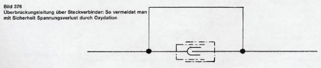

Beitragvon motorang » Mi 16 Jan, 2019 14:30
Aus:
Bucheli, XT500, ab 1979

Beitragvon koarrl » Mi 16 Jan, 2019 15:14
Ohoo!
Der Bucheli-Tip ist elektrisch untadelig, allerdings mag ich keine gesunden Kabel ein Stück hinter dem Kabelschuh ein zweites Mal kontaktieren.
Diese Lötstellen würden ja auch wieder wasserdicht isoliert werden müssen.
Aber - jeder wie er glaubt, ein von Charles Darwin beschriebener Algorithmus wird die Entscheidung treffen :grin:
