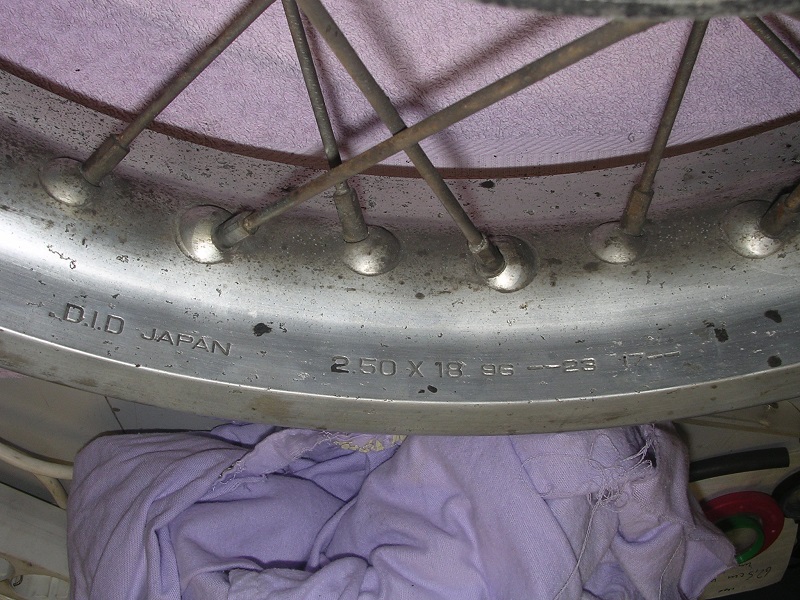

ich mache gerade an meiner Tenere 3AJ großen Räderservice. Ich habe vor 20000km mein Hinterrad gegen ein gebrauchtes getauscht, da das Original eine ordentliche Delle hatte. Das Gebrauchte hat auf der Kettenblattseite eine ausgeschlagenen Lagersitz, aber mit Lagerkleber war es ok. Nun möchte ich das Hinterrad aus verschiedenen Gründen neu einspeichen und werde dabei die Naben tauschen. Dabei ist mir jetzt zum ersten Mal aufgefallen, dass das Ersatzrad eine andere Felge hat als das Original - nach 20000km :omg:
Nun meine Fragen:

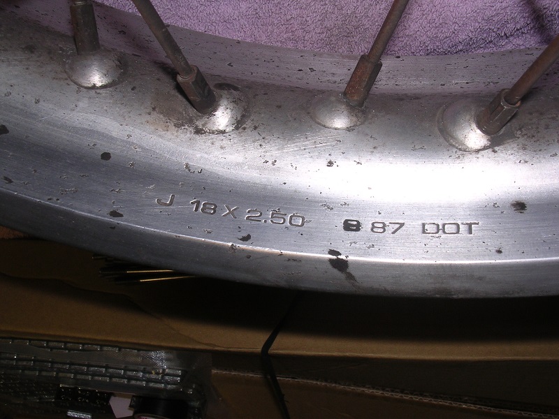

Bedeutet die DOT-Nummer auf der Felge das gleiche wie bei den Reifen, also Monat und Jahr der Herstellung?
Es sind beides DID-Felgen, die Bezeichnung ist exakt dieselbe, das Felgenbett ist genau gleich, nur das Felgenhorn (heißt doch so?) ist anders geformt und dadurch ist die Ersatzfelge 7mm breiter.
Wenn die DOT Zahl das Herstellungsdatum angibt, dann stammt die Felge aus dem Jahr 1987, damals gab es aber keine XT mit silbernen Alufelgen. Weiß von Euch jemand, von welchem Modell die Felge stammen könnte? Eventuell TT 600?

Originalfelge (durch verschiedene Bilder als solche verifiziert) mit deutlich erkennbarer Wulst am Felgenrand
Original
Ersatzfelge mit geradem Felgenhorn, 7mm breiter und exakt gleicher Bezeichnung
aber wohl drei Jahre älter
Ist nicht wie bei Reifen festgelegt, kann, mu§ nicht. Und die Definitionen der Hersteller sind schlechter dokumentiert.

lallemang hat geschrieben:Ist nicht wie bei Reifen festgelegt, kann, mu§ nicht. Und die Definitionen der Hersteller sind schlechter dokumentiert.
Ok, aber bei mir erscheint es dann wohl plausibel. Die 3AJ-Felge hat 5 90, also Bauzeit der 3 AJ. die andere Felge hat 8 87, also wohl älter.

Die oberen Fotos gehören zur 2KF, und selbst da nicht bei allen Gebauten.
Das weiß ich vom Motoritz, weil ich so eine Felge gesucht hab...
Re: Fragen zu Alufelgen xt 600
BeitragVerfasst: So 27 Jan, 2019 13:15
von ketten_saeger
Nachdem ich jetzt nochmal viele Bilder auf Ingos Seite angeschaut habe, komme ich zu folgenden Möglichkeiten.
@hiha: Die 2KF hatte während der gesamten Bauzeit gold-eloxierte Felgen in der Form der 3AJ-Felge, also mit dem Wulst.
Wenn die DOT-Nummer wirklich das Baujahr 1987 angibt, kann es eigentlich nur eine TT600 Felge oder eine XT500 Felge sein, die gab es in silber und sehen auf den Bildern bei Ingo so aus, als hätten sie keinen Wulst.

Moritz hat mir die Antwort gegeben, dass die 3AJ wohl zwei unterschiedliche Felgenprofile im Laufe ihrer Geschichte hatte. Könnte also wohl doch eine (sehr früh produzierte) Original-3AJ-Felge des 88er Modells sein.

Ah, jetzt seh ich auf dem Großbildschirm erstmal die echten Farben der ersten zwei Fotos. Die sind ja silbern.... :oops:
