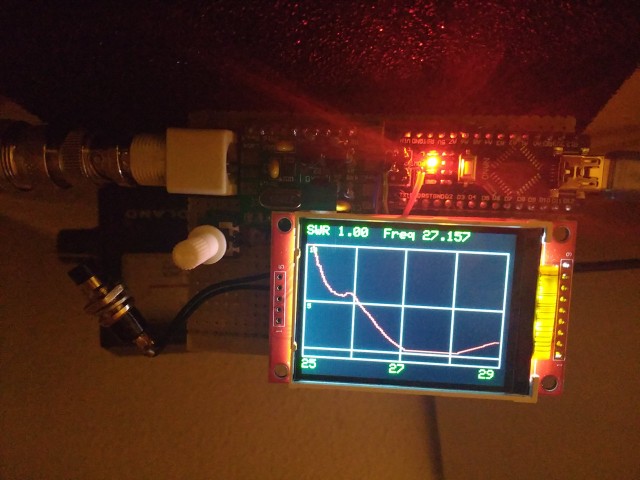

Beitragvon keulemaster » Mo 25 Feb, 2019 22:59
Stehwellenmessgerät mit dem Arduino, Signalgenerator, TFT-Bildschirm

Beitragvon keulemaster » Di 26 Feb, 2019 12:14
CB-Funk Antennenabstimmung.
nicht nur 11m Band oder um die 27MHz...
funktioniert von 1MHz - 30MHz..
man kann 1-30Mhz messen
oder Zielfrequenz und dann +/- 1Mhz
ist aber von jemanden anderen erdacht worden, nicht von mir!! ich habs heut ein wenig umgebaut und den code für mich angepasst...
Gehäuse ist auch (fas) fertig.
Warte aber auf meine 4,096V referenzdioden, damit die Spannungsmessung des arduinos genauer wird...
