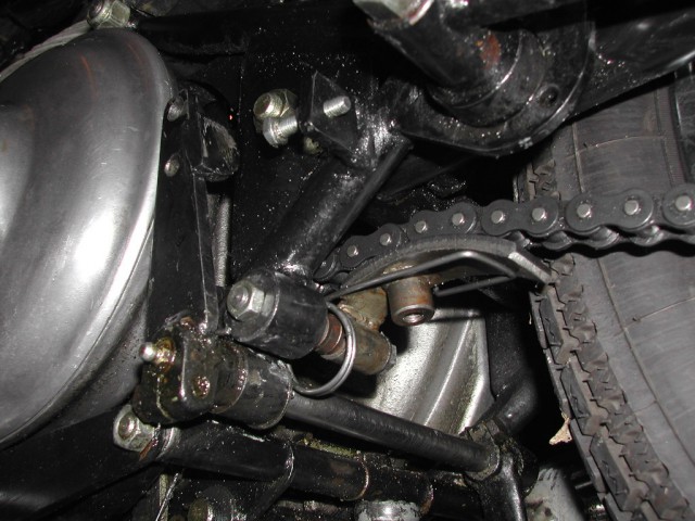

Beitragvon andi » Mi 20 Mär, 2019 14:23
Meine Lösung bei einer 350er Enfield.
Der Kettenspanner ist normalerweise für das Spannen der Primärkette vorgesehen.
Die Feder ist selbst gebogen, der Befestigungspunkt ist da schon vorhanden.
Beiträge: 6830
Re: Kettenspanner option
Beitragvon Straßenschrauber » Mi 20 Mär, 2019 14:25
Sehr unauffällig, sowas gefällt mir :smt023
Läuft die Kette da halbwegs geräuscharm drüber?
Und wie lange hält das schon?
Beiträge: 8530
Beitragvon andi » Mi 20 Mär, 2019 15:55
also i her nix, ich bin da aber auch kein Maßstab :ugly:
Das hält lange, und dann noch ein weilchen, ist ja der Primärkettenspanner.
Ich bin damit in etwa 1000 km gefahren und man sieht keine Abnützung.
Und von den Kosten her ist das recht überschaubar.
lg
