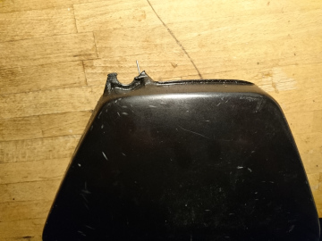

Beim rechten Seitendeckel meiner SR ist die Öse zur Befestigung wieder abgebrochen.
Ich hab die mal gestiftet und verklebt, hat auch etwas gehalten, aber jetzt isses wieder soweit.
Der Deckel ist unterwegs im Dunkeln abgefallen, das abgebrochen Stück ist hoffentlich noch an der SR.
Ich schau morgen nach.
Guter Rat?

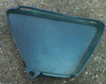

intakter SR Seitendeckel

probier ein blech zu hinterlegen. in kombination mit einem guten kleber müsst das halten.

Ich hab das mit einer passenden U-Scheibe und Stiften versucht, hat ein paar Monate gehalten.
Was wäre ein guter Kleber?
Im Deckel find ich nichts, was mir das Material von dem Deckel verrät.
Ich fürchte, es ist PVC.

Bei meinem SR Gespann sind die Deckel mit einem, an dem Kunststoff, angenieteten Winkel versehen.
Beiträge: 3683

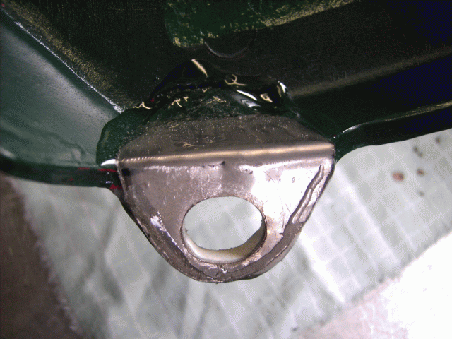

Beitragvon SR oldman » Fr 22 Mär, 2019 07:49
War bei meiner Solo vor Jahren auch gebrochen. Bin damals hergegangen und habe die abgebrochenen Teile zusammen mit einem aus 1mm VA Blech gebogenen Winkel und mit UHU Plus (weiß jetzt nicht mehr oder schnellfest oder endfest) verklebt. Alle Teile vorher aufgerauht, hält bis heute.
Gruss
SR oldman

Beitragvon Straßenschrauber » Fr 22 Mär, 2019 13:24
Kleben UND nieten. So versuch ich das. Danke für die Tipps!
PVC, Polystyren, Polycarbonat, ABS, PMMA
Aus irgendeinem dieser Werkstoffe wird der Seitendeckel wohl sein.
Es gibt Kleber, die diese Werkstoffe untereinander und auch mit Metall verkleben können.

Beitragvon Straßenschrauber » Fr 22 Mär, 2019 17:38
Aber warum ist der Deckel gebrochen? Vor der ersten Klebung hat das doch ewig gehalten.
Die Befestigungsschraube für das Teil geht durch eine gummigelagerte Metallbuchse.
Jetzt hab ich gesehen, daß das Gummi zerbröselt ist.
Beim letzten Luftfilter-Service kam wahrscheinlich deswegen der Deckel beim Anschrauben unter Spannung.
Vielleicht ist es auch einfach Alterung, das Material wird spröde.
Und drittens, der Deckel wurde vor ein paar Jahren lackiert.
Aber egal, die Deckel brechen bei vielen SR:
