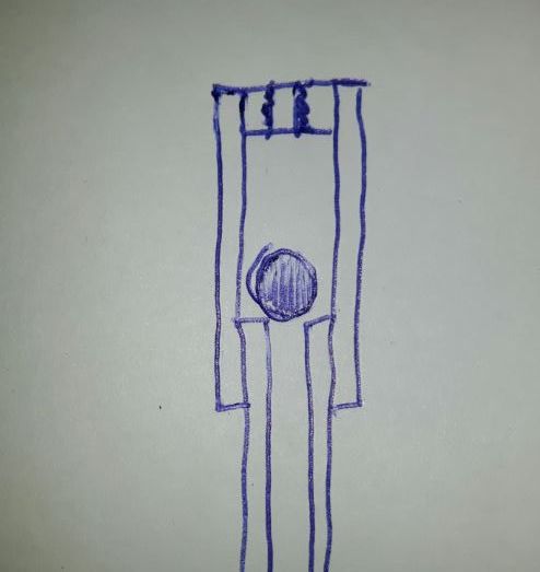

Ich hab einen Plan ... wir gehen mal davon aus dass die Verdunstung aus der Schwimmerkammer bei der XTZ660 tatsächlich ein Problem darstellt und dass ich das lösen möchte.
Ich würde die beiden Überläufe mit einem Y-Stück zusammenführen und dann seitlich am Rahmen befestigen, dafür so ein Endstück basteln:
Der Schlauch kommt von unten, mündet in eine Kammer die oben eine Öffnung hat. Die Kammer kann ich beispielsweise aus POM drehen oder mit einem Stück passenden Schlauch und oben eingesetzter Mutter realisieren. Die Kugel (Kugellagerkugerl) verschließt im Ruhezustand den Überlauf, hat aber genug Spiel in der Kammer dass da Sprit vorbei kann. Liegt das Mopped, entfernt sich die Kugel aus dem Sitz und Sprit kann durch. Ein ganz ähnliches System befindet sich im Tankdeckel der XT600/Tenere und Spritverdampfung zu beschränken, aber doch Druck abzulassen bei Bedarf. Ob die restliche Belüftung über den Überlauf ausreicht werden wir ja sehen ... Beim Fahren würde das Kugerl beim starken bremsen und beschleunigen ja auch den Sitz verlassen.
Meinungen?

Beitragvon Schraubaer 42 » Fr 05 Apr, 2019 10:53
Sinnvoll.
