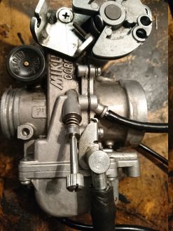

Beim MIKUNI TM36 ist mir der Drehknopf auf der Standgasschraube weggeflogen.
Ohne ist die etwas schwergängig.
Was könnte da passen?
Durchmesser 8,2mm, Höhe 4,5mm.

Der ist angespritzt, da passt nix von der Stange. Man könnte einen gerändelten Aluring mit Loctite aufkleben.

Wenn die Schraube schwergängig dreht ...ausbauen, Gewinde sauber machen und ein wenig harzfreies Kriechöl dran. Wirkt Wunder
Die Schraube kostet 15 Euronen beim Lakritzversender, da tät ich auch versuchen was zu basteln. In der Größe passende Rändelmutter M8 aufbohren / aufkleben oder was selber drehen.

Ist das keine Stahlschraube? Da würden mir dann noch mehr Möglichkeiten einfallen ...
Re: Knopf Standgasschraube (TM36) weg - was paßt?
Beitragvon Straßenschrauber » Di 09 Apr, 2019 09:32
Ist so.
Was fällt Dir da ein, Andreas?
SR oldman hat geschrieben:Wenn die Schraube schwergängig dreht ...ausbauen, Gewinde sauber machen und ein wenig harzfreies Kriechöl dran.
Das versuch ich als Erstes, wenn die Schraube dann leichtgängig genug für Handschuhbedienung wird, reicht mir das.
Notfalls bei Mikuni-Topham: Standgasschraube Bestellnummer TM40/91 16,84.- plus 1,73.- Porto

etwas drauflöten, dranschweißen, ... ? Wenn Platz genug ist beispielsweise eine Flügelmutter?
Beitragvon Straßenschrauber » Di 09 Apr, 2019 12:43
Auch eine Option, danke!
Wobei was Gerändeltes schon besser wäre, beim TM36 an der SR wird die Verstellung oft gebraucht, da fehlt die Warmstartanhebung wie beim originalen VM34SS.
