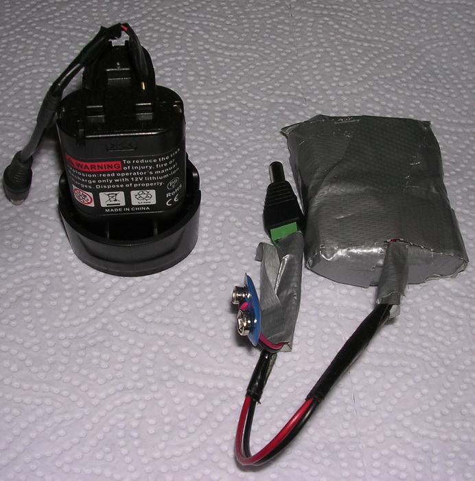

Beitragvon Rei97 » Di 02 Jul, 2019 17:14
Für mein Mini Oszilloskop habe ich mal 2 12V Quellen LiIo gebaut.
Einmal ganz einfach ein Macita Akku samt Ladegerät oder
billiger 3 Panasonic Akkus , die man mit Adapter an das Moppet o.a. anschließen kann.
Vorteil: kaum Selbstentladung und ordentlich power.
