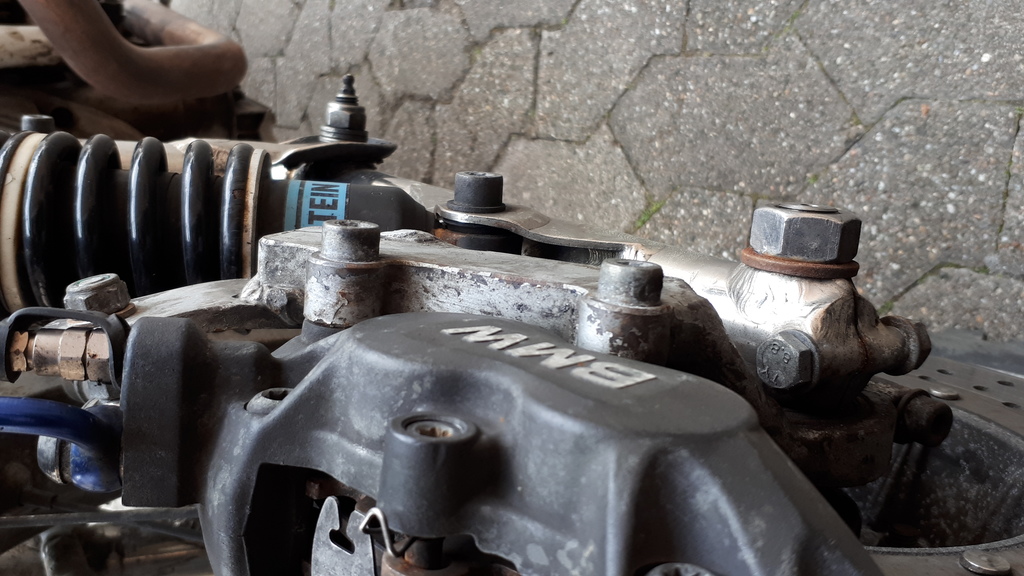

Hallo werte Schrauberexperten,
hab da mal a Problem
Hab ja die Wasp-Gabel in der G/S drin, mit Doppelbremse.
Jetzt ist das, eigentlich schon seit dem Kauf, ein mords gequitsche und geruppel
Ich denk, das liegt an den Bremsankerstreben (heißen die so
Mach ich eine weg, alles bestens.
Um- oder Rückrüstung auf Soloscheibe?
Jetzt wollt ich mal nach ner Lösung fragen.
Ich häng mal a paar Bildla an mit der Frage, ob das mit der in gelb eingezeichneten Strebe ne Alternative wäre.
Da ich das Gespann ja auch im Winter fahr, wär's mir recht, wenn die hintere Befestigung wegfallen würde wegen der noch nicht gekauften aber geplanten Schneekette für vorne.
Ich häng noch nen Link von ner Website mit Wasp-Gespannen an, wo das sauber gelöst ist.
http://wasp-sidecar.de/wasp02.htm
Danke schon mal für's mitdenken
